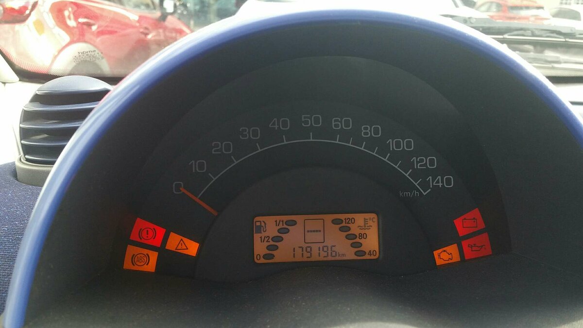

Hi Smartfans,
seit heute blinkt ein einzelner Strich (und die Kugeln für Temperatur und Benzin) und der Motor startet nicht mehr.
Ist das korrekt, dass es sich hierbei um das Motorsteuergerät ECU handelt? Das ist wirklich extrem unvorteilhaft eine Woche bevor der Wagen in den Verkauf geht!
Es ist ein Smart MC01 Four-Two, Baujahr 2001.
Hatte das Problem schonmal jemand? 🙂
Das symbolisiert einen CAN Bus Fehler, kann aber auch eine ausgelöste Sicherung sein, weil dann eine Betriebsspannung am Motorsteuergerät fehlt.
Hattest Du zuvor schon Startprobleme, ohne daß dieser einzelne Balken angezeigt wurde?
Ich würde mal die Sicherung 9 in der ZEE nachsehen, ob die noch in Ordnung ist, siehe diese Seite!
Aber nicht nur optisch betrachten, sondern am besten mit einem Messgerät messen, ob sie in Ordnung ist.
Bei meinem alten Smart hat mal der Magnetschalter des Anlassers diese Sicherung zum Auslösen gebracht, weil er intern einen Kurzschluss hatte. Sollte die Sicherung defekt sein, dann eine neue einsetzen und erst mal nur die Zündung einschalten, noch nicht starten!
Wenn dann alles wieder in Ordnung ist, also N angezeigt wird, dann einen Startversuch und wenn dann die Sicherung beim Starten wieder auslöst, dann verhält es sich bei Dir wie bei mir. Dann muss der Anlasser ausgetauscht werden. Fahren, z.B. zur Werkstatt kannst Du dann aber trotzdem, wenn Du eine neue Sicherung einsetzt und den Smart durch anschieben oder anschleppen startest.
Es kann natürlich auch noch ein anderes Problem mit dem CAN Bus sein! Aber da ist die Fehlersuche dann relativ schwierig!
Da sollte auch ein Delphi schon was ausspucken, oder?
Gruß, M.
Ich würde versuchen mit der Stardiagnose mal die Steuergeräte einzeln auszulesen. Wenn eines nicht erreichbar ist dann für dieses die Stromversorgung überprüfen.
Als aller erstes schau aber mal ob der große breite Stecker sauber in der ZEE steckt, hab da schon tolle Dinge erlebt mit dem Stecker😉
