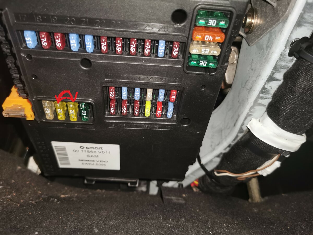

Nur um ganz sicher zu gehen, sieht Dein Sicherungskasten so aus wie auf diesem Bild zu sehen.
Die Sicherung 3 ist schon für diesen Lüfter zuständig, man sollte sie evtl. Mal mit einem Durchgangsprüfer durchmessen oder sie gegen eine andere aus dem Sicherungskasten mit gleicher Stärke austauschen, um sicher zu gehen
Hat Dein Smart heizbare Sitze, die wären ja laut dem plan auf der gleichen Sicherung abgesichert.

Tausch doch auf jeden Fall mal die beiden nebeneinander liegenden gelben 20A Sicherungen Steckplatz 2 und 3 gegeneinander, s.u.
Die Sicherung 2 ist ja die für Scheibenwischer und der Scheibenwaschpumpe.
Wenn es an der Sicherung liegen würde, dann würde der Lüfter wieder funktionieren, nicht aber dann die Scheibenwischer.
Wenn der Fehler gleich bleibt, also nach wie vor der Scheibenwischer funktioniert, die Lüftung aber nicht, dann sind die Sicherungen in Ordnung.

Moin, ich hab die Sicherungen nun getauscht, hat aber nix gebracht. Wenn ich das jetzt richtig sehe bleibt mir als Laie nur der Gang zur Werkstatt?
Jo, aus der Ferne ist da leider nix mehr zu machen! 😕
