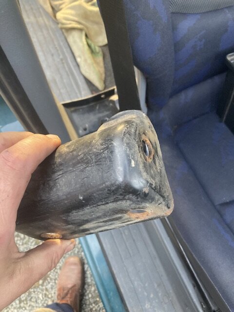

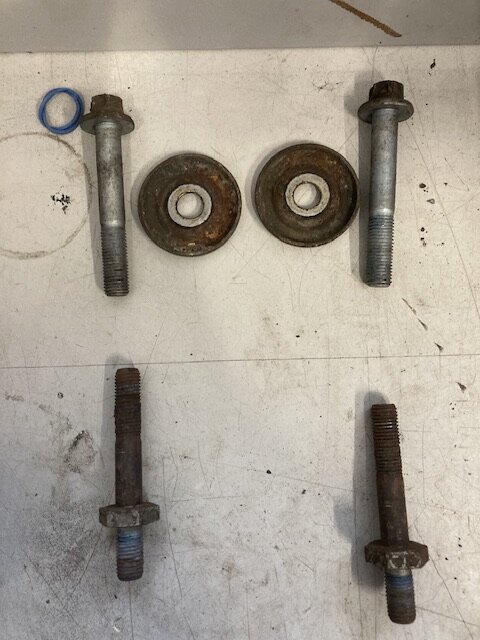

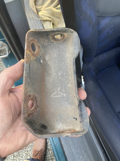

Anbei mal ein Bild von der eingelegten Schale die in diesem Fall nicht verschweißt war. Hab ich heute eine beim Umzug gefunden:
ach cool siehste. Ich habe über den Tag überlegt was am schlausten wäre.
Ab besten wäre tatsächlich, das ganze teil bei mir auszubauen und die schrauben neu zu kaufen. dann kann ich nämlich alles abflexen
