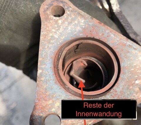

Es kamen genug Metallteile zum Vorschein, allerdings ohne starke Korrosionsspuren, das verwundert mich
