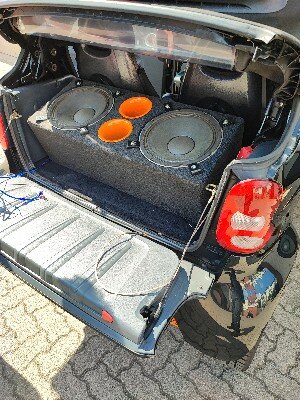

Das habe ich ab und an bei mir drin. 😁 😁 😁 😁
Passt „fast“ zum Kriterium „unsichtbar“ 😅
