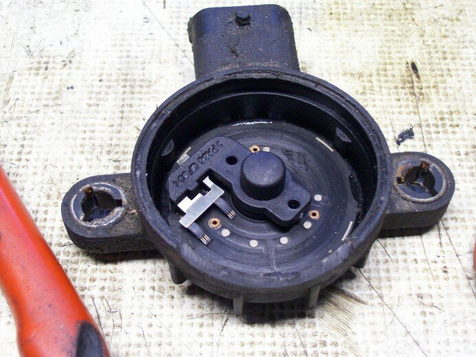

Die Sensoren für die Kupplungsbetätigung sind im Aktuator selbst verbaut.
Da ist nämlich ein Inkrementaldrehgeber drin, der zwei 90 Grad phasenverschobene Impulse abgibt, aus dem das Motorsteuergerät dann die Information auscodiert, in welche Richtung gedreht wird und wie weit.
Das gleiche ist im Schaltaktuator auch noch mal verbaut und zusätzlich ist am Getriebe beim 450er Smart noch ein Drehwinkelgeber angebracht, der synchron zur Schaltwalze gedreht wird. Das ist ein flaches Drehpotentiometer, auf dieser Seite mit der Nummer 2 gekennzeichnet.
Innen sieht det Dingens aus wie auf dem unten stehenden Bild zu sehen.
Die Probleme könnte auch aus der Verkabelung oder den beteiligten Steckern resultieren.
Müsstest Du Dir mal ansehen.
