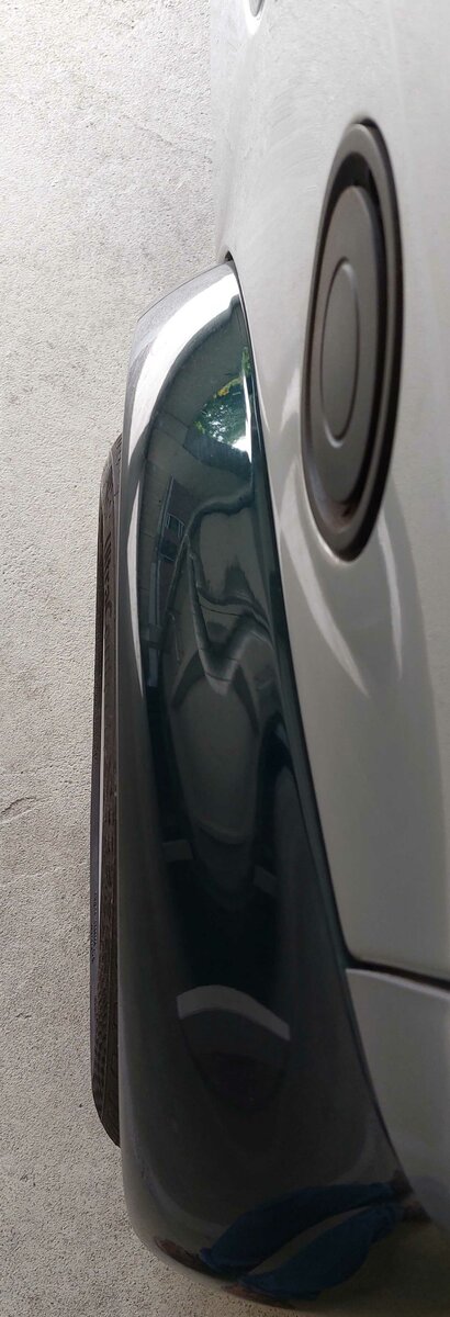

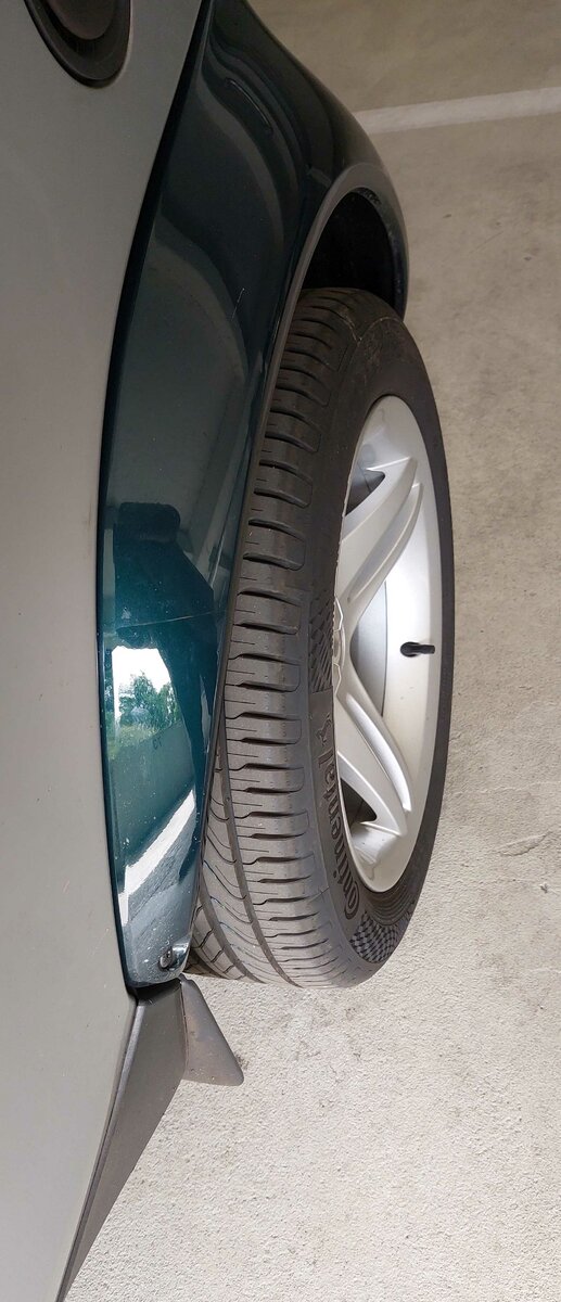

..also die Strikeline (gleiche Größe/ Gutachten wie die Coreline) werden bei Verwendung der schwarzen Abstandshalter am Coupe sauber abgegedeckt; das Gutachten hatte ich dabei und zumindest der TÜV hatte kein Problem mit der Kombination ..
