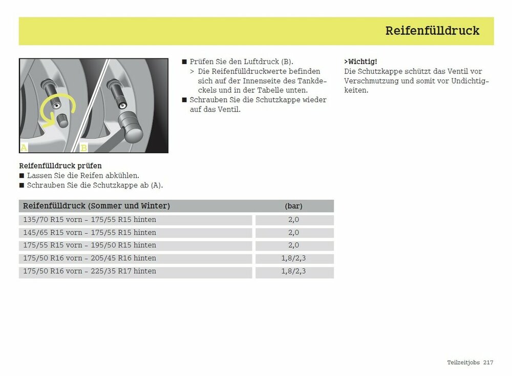

By the way, manchmal soll auch ein Blick in die Bedienungsanleitung des Fahrzeugs helfen, s.u 😉
Oder wie mach anderer bemerken würde: RTFM!  🙄

Dann sind die 2,0 bar aus der Bedienungsanleitung ja gar nicht so verkehrt! 😉
Wenn sogar der Reifenhersteller dieser Ansicht ist. 🙂
vor 5 Minuten schrieb Smart911a:
ja in deiner Tabelle stehts ja auch mit 2,0
Das ist nicht meine Tabelle, sondern eine Seite aus der originalen Bedienungsanleitung des Smart!  😉
Danke für den Hinweis auf die Bedienungsanleitung.
Da ich die als PDF habe, hatte ich nach "Reifendruck" gesucht und nichts gefunden.
Jetzt habe ich nur nach "Druck" gesucht und die Tabelle auf Seite 276 gefunden.
Da steht es ja passend drin. 👍

Hier wird es eben als Reifenfülldruck bezeichnet, was ja auch nicht ganz verkehrt ist! 😉
Die Bedienungsanleitung ist eigentlich ganz übersichtlich in ihre Kapitel strukturiert und obwohl ich die auch als PDF auf dem Rechner habe, finde ich Dinge, die ich suche, auch ohne konkreten Suchbegriff bzw. Suchfunktionen! 😊
Ich würde Dir empfehlen, Dich mal ein wenig mit dieser Bedienungsanleitung zu beschäftigen. 🙂
