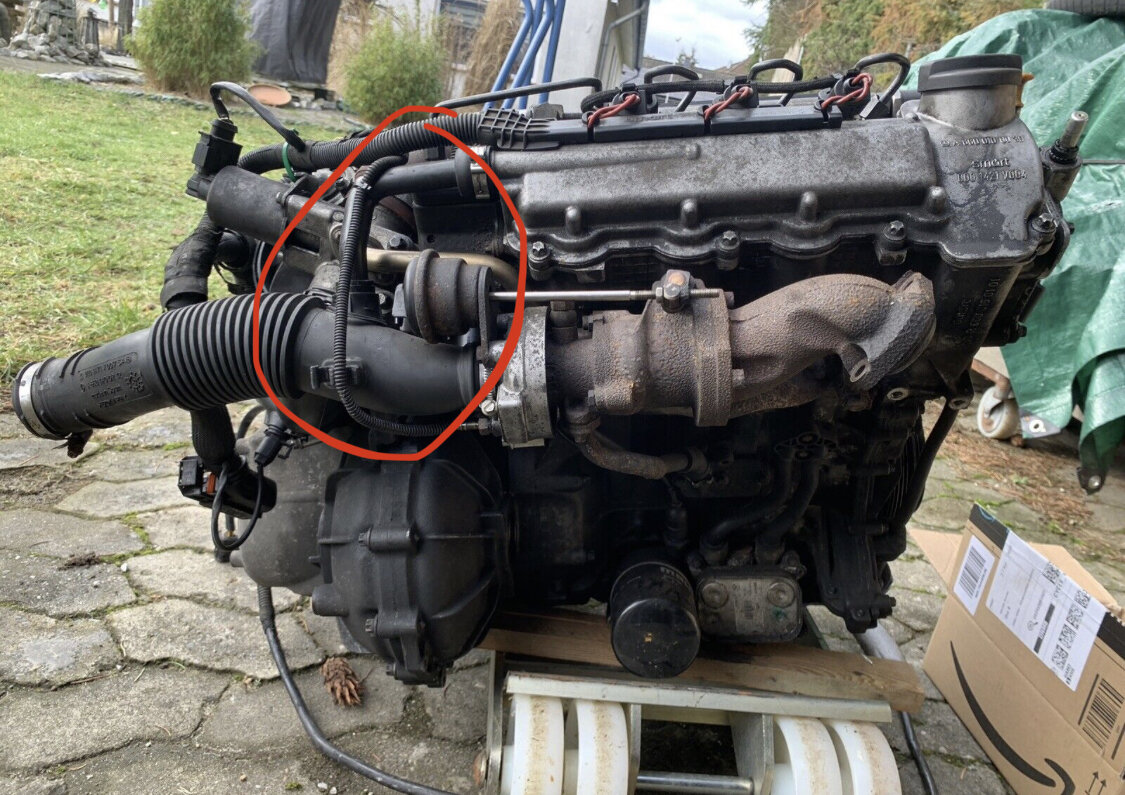

ich weiß nicht ob ich dir damit weiterhelfe, aber bei mir war es vor kurzem ähnlich. Nur mit Müh und Not bis 3000 rpm und selten über 80kmh.
Es lag an der auf dem Foto markierten Kabelführung. Die Kabel waren im Innern aufgescheuert, weshalb‘s zum Schluss kam.
