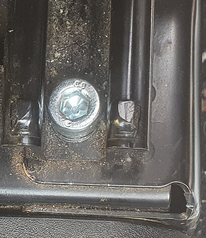

Ich verzweifle gerade beim Ausbauversuch des Fahrersitzes.
Wollte den eigentlich durch entfernen der 4 Schrauben der Laufschiene rausbekommen, aber das sind Spezialschrauben die extrem fest sitzen und ich den passenden, sehr seltenen Schlüssel nicht habe.
Gibts da einen Trick, den Sitz irgred wie  über die Schiene zu entfernen bzw rauszuschieben und die Sperre der Schiene zu entriegeln ?

soweit ich mich erinnere sind das TORX 45 - die sind doch mittlerweile Standard in jedem Werkzeugkoffer - sollte man übermal günstig bekommen. Viel Spaß mit den bei den ganzen Aussen-TORX am Smart. 😉
Wenn das so ist, muss ich mir solche Torx besorgen. Kleine Grössen hab ich ja, aber nicht so große....
Trotzdem müsste man doch den Sitz auch über die Schiene raus bekommen ?
bearbeitet von Smartyyy
Wenn du den Sitz erfolgreich raus hast, mußt du noch das Sitzgestell ausbauen. Das sind auch 4 Torx Schrauben. Erst dann kannst du den Teppich hochnehmen.

Habe die Torx nicht aufgebohrt sondern mir einen 45er Torx ausgeliehen. Sie waren extrem fest und ich hatte schon befürchtet, den Schlüssel zu vermurxen aber es ging dann schließlich doch.
Habe gleich mal getestet, welche schrauben ich bei der Befestigung nehme, da ich die Torx nicht mehr verwenden werde.
Sechskant sind die Köpfe zu groß, aber Imbus psssen eunderbar so daß ich die nun verwenden werde. Vor allem lassen die sich beim festziehen viel besser dosieren und beim zukünftigen öffnen geht alles mit den Imbus auch viel leichter und vor allem besteht keine Gefahr mehr, daß man die Schrauben so wie die Torx, vernurxen kann....
