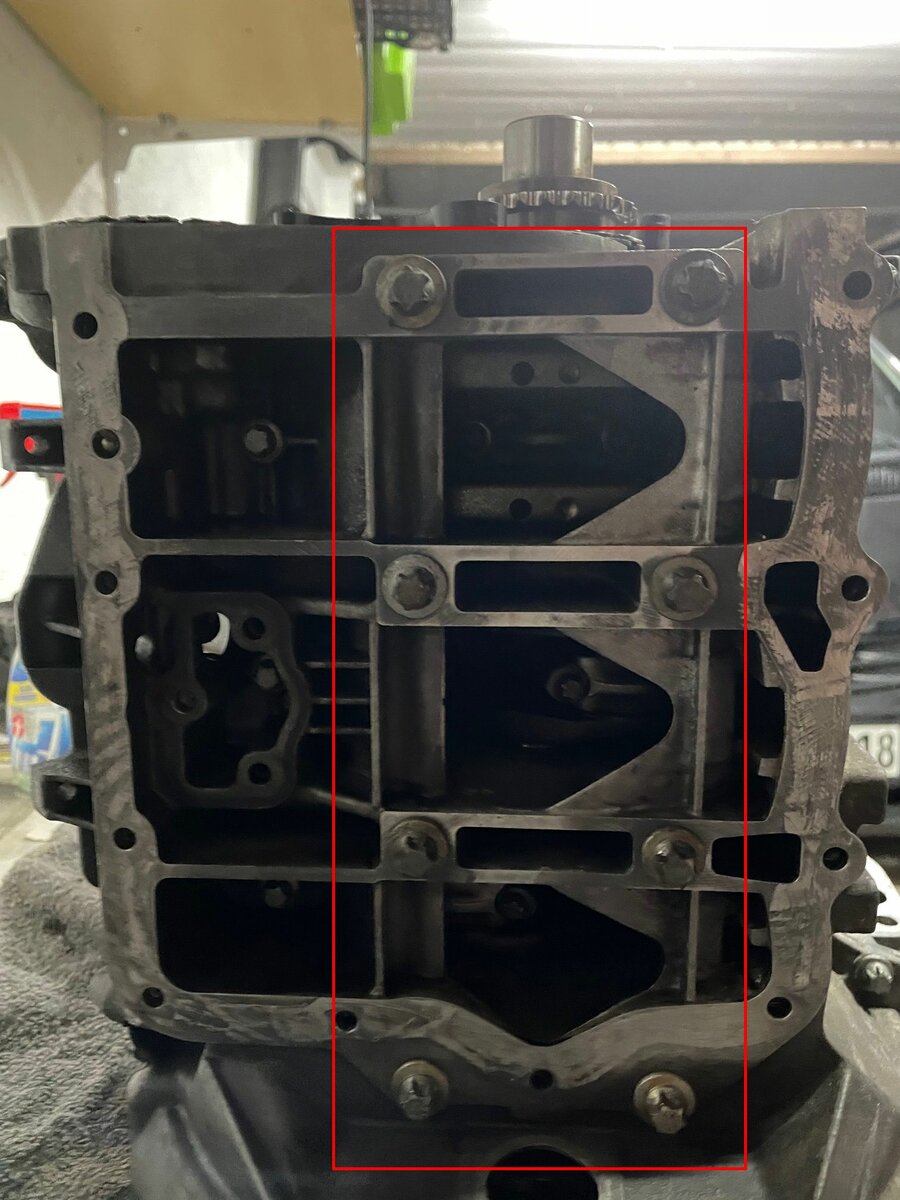

kann mir jemand die Werte für die langen Schrauben nennen, die von unten durch das Kurbelwellengehäuse kommen (siehe Bild)?
Hier drin finde ich das irgendwie nicht:
450:anzugsmomente [Smart WIKI] (smart-wiki.net)
Ich habe mir einen kompletten "Reparatursatz" gekauft und da sind auch lange Schrauben dabei, aber die passen nur von oben durch den Ventil/Nockenwellen-Block, nicht von unten.
Hääää--- wie von oben durch ... Da hast du die Kopfschrauben. Unten die sind meist nie im Dichtsatz dabei

Das heißt, die müssen auch neu? Oder können die alten wieder verwendet werden?
weil die von oben müssen ja durch neue ersetzt werden.
und der Anzugsmoment ist der gleiche, wie der bei den Schrauben von oben?
oh jee nein ..Die oben sind Zylinderkopfschrauben un müssen eingeölt ..Gewinde und Schraubenkopf ...so angezogen werden wie auf der Zylinderkopfdichtung steht. Die Schrauben dürfen nur einmal verwendet werden. Da steht es meist drauf auf der Dichtung.
Die unteren kann man wieder verwenden und werden aber anderst angezogen.

und unten musst du eine 1mm dünne Dichtwurst auf die Flächen machen außenherum. Mit DIRKO z.B. 1mm  nicht 1cm !!!
Ok, habe ich verstanden.
1mm Dichtmasse drunter und mit wie viel nM anziehen?
9 - 10 nM?
Entschuldige die blöde fragerei, aber das ist mein erster Motor den ich wieder aufbereite.
vielen Sachen habe ich ja hier im Forum und im Internet gefunden, aber diese Angaben bisher leider noch nicht.
unter die 8 Schrauben keine Dichtmasse ...nur außen herum
Die 8  M8er Schrauben eingeölt wie oben von innen nach außen anziehen 1 Phase 21Nm...2 Phase 90 grad. Die 6mm Schrauben 10 Nm. Die Öldüsen 12Nm und nachsehn ob die kleine Kugel den Durchfluss stopt in dem Schnorchel.

25Nm 2 x 90 Grad neue Schrauben
bearbeitet von smartprofi
rechtschreibfehler
          www.smartprofi.com
vor 38 Minuten schrieb smartprofi:
welche meinst du
ich habe da stehen 21Nm 90 grad einmal. Nicht 2 mal. Und man kann sie mehrfach verwenden. Zu kaufen gibt es sie bei MB nicht !!  Ich wollte damals neue kaufen. Gibt es nicht.
Zylinderkopfschrauben sind 21Nm 2x90 grad und noch mal 10 grad

vor 18 Minuten schrieb smartprofi:
unten ist es wie oben also kopf gleich wie zentral
nein das ist falsch ! Hier auf meinem Datenblatt steht das so wie ich es geschrieben habe. Warum sollte das genauso sein wie am Kopf ? Unten ist kein Verbrennungsdruck. Das stimmt niemals mit 2x90 grad. Wenn du das an deinen Motoren so machst stimmt 100% das Lagerspiel der Kurbelwellenhauptlager nicht mehr. Dort sollten 0,03-0,038 mm Spiel sein in der Längsachse. Wenn du den Deckel mit noch mal 90 grad zu knallst stimmt das dort nicht mehr und es ist zu eng.
