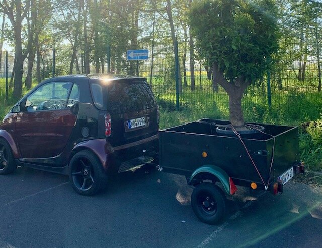

80! Nur mit ABS, Antischlinger und Reifen jünger als 6 Jahre darfste 100...
Hier der originale Klaufix im Einsatz mit kleinem Orangenbaum😁:
80 😳
