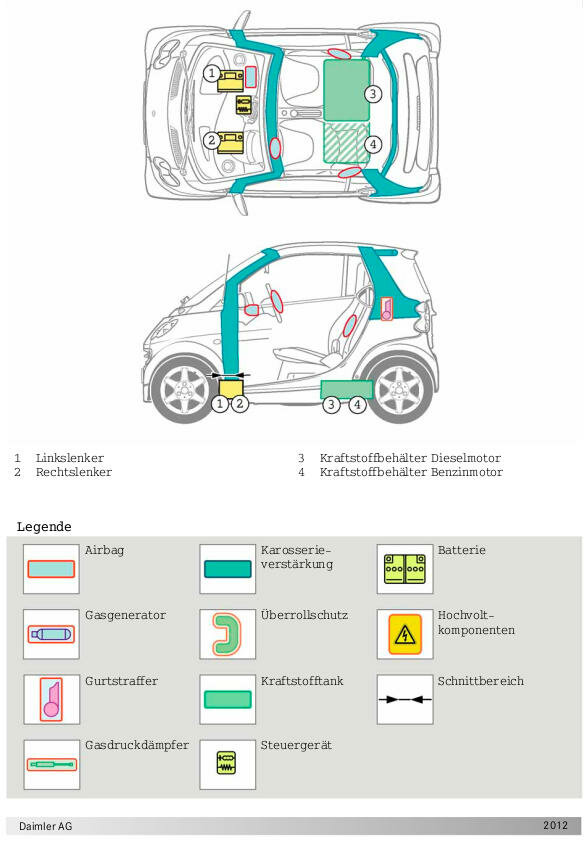

In der Rettungskarte vom Cabrio sind ein paar Verstärkungen aufgeführt. Am Coupe gibt es an den Stellen anscheinend nichts nennenswertes, wir fahren dann wohl nur ein Weich-Ei :classic_smile:
