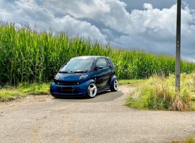

Gehöre jetzt auch zu den Glücklichen Smart Besitzern, aktuell mehr oder weniger glücklich.
Ich habe mir den kleinen Flitzer zugelegt da ich ihn beruflich brauche und er quer auf einen Lkw passt.
Sollte natürlich auch ein wenig nach was aussehen und da kam irgendwie nur der infrage.
Ich wollte den TÜV jetzt vorziehen da ich bis September mit dem Wagen beruflich auch im Ausland bin.
Da hat mir der Prüfer leider einen Strich durch die Rechnung gemacht, ich bin fast vorher davon ausgegangen...
Habe den Wagen gerade gekauft und bräuchte für sämtliche Anbauteile wie Scheinwerferblenden, Brabus Front, Heckspoiler, Spiegel und so eine schaltungsverlängerung Gutachten.
Bei den Felgen hat mir mein Reifenhändler gesagt dass ich da wahrscheinlich keine Chance habe die eingetragen zu bekommen...
Ich hoffe ihr habt irgendwie eine Idee oder ein Kontakt wo ich in diese Sachen herbekomme. Anbei ein paar Bilder damit ihr wisst worum es geht.
Vielen Dank schon mal und lieben Gruß Tobias

Die Felgen sind ja die Spikelines vom Roadster und Crossblade und die haben schon jede Menge Smartisten auf ihrem Smart eintragen lassen, wenn der Prüfer mitspielt, was aber oft nicht der Fall ist.
Da geht mer halt zum Schmied und nicht zum Schmiedle!
Soll heissen zu einer Stelle, die nicht nur ihre Paragraphen kennt, sondern technisch kompetent arbeitet! 🙂
Aus welcher Gegend kommst Du, um Dir evtl. Empfehlungen dazu geben zu können?
Welche Reifengröße hast Du denn vorne und hinten montiert?

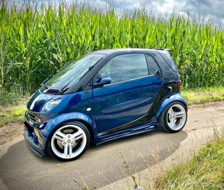

Auf den Felgen waren montiert
165/45 R16 vorne 6,5x16 et 24
195/40 R16 hinten 7x16  et -20
Reifen sind aber komplett runter müssen neu, laut Reifenhändler auch so nicht zulässig auf der Felge🤷‍♂️

Wie schon geschrieben waren diese Spikeline Felgen in den von Dir genannten Dimensionen auf dem Smart Roadster und dem Crossblade serienmäßig montiert, siehe diese Seite ziemlich unten!
Auch am 450er mit neueren Baujahren, also ab 2003 mit ESP sollte es bei der richtigen Stelle kein Problem sein, diese eingetragen zu bekommen. Wenn man sie nicht eingetragen bekommt, dann ist man beim falschen Prüfer!  😉
Auf dem Crossblade, welcher ja eine Abart des 450ers ist, waren sie mit Reifen in der Dimension 195/40/16 vorne und 215/35/16 hinten montiert, es gibt aber auch Eintragungen mit 195/40/16 rundum am 450er. 🙂

Wie schon geschrieben ist für die Abnahme der Felgen eben ein Prüfer erforderlich, der etwas von seiner Tätigkeit versteht.
Diese Felgen müssen mit der richtigen Bereifung, evtl. 195er rundum, im Rahmen einer Einzelabnahme eingetragen werden.

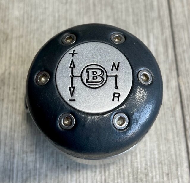

Nur der Schalthebel sieht etwas eigenartig 🤪 aus und gefällt mir persönlich nicht.
Die Form folgt der Funktion! So mit der Verlängerung ist der Griff vom Lenkrad zum Hebel schneller bewerkstelligt! Denn auch mit den Schaltwippen sofern man welche hat ist es Essig in Kurven. Da schalte ich auch in allen Autos mit dem Schalthebel obwohl ich in allen angemeldeten Smarts Wippen habe.
Bzgl Felgen: Speedys ja, schwarz ja. Aber dann die vom Roadster!
Und hinten schwarze Rückleuchten!
Ah, Schalthebel: Den habe ich letztens für meinen 452er geschenkt bekommen für ne Wartung. Muss ja nicht immer Bier sein🤣und ich bin langhin geschlagen was der kostet...

Der Schalthebel mag zwar in den von dir beschriebenen Situationen nützlich sein, es ändert aber nichts daran, dass ich das Teil hässlich finde 😬

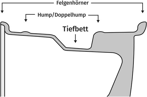

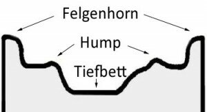

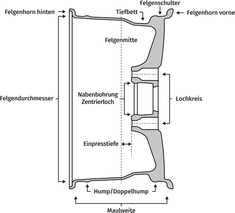

Tiefbett
Da der Begriff Tiefbett bei Autorädern immer wieder zu Verwirrung führt, hier mal ein paar Skizzen, die zeigen was das Tiefbett ist und wo es zu finden ist:
Damit magst Du ja faktisch recht haben  aber wir haben da einfach unsere eigene Interpretation von. 😉
Komischerweise weiss jeder, was damit gemeint ist. 😋
Wie bezeichnest Du dann das von uns gemeinte? 🤔
By the way,  wenn im Felgen- und Reifenhandel von Tiefbettfelgen gesprochen wird, meinen die übrigens auch genau das!
