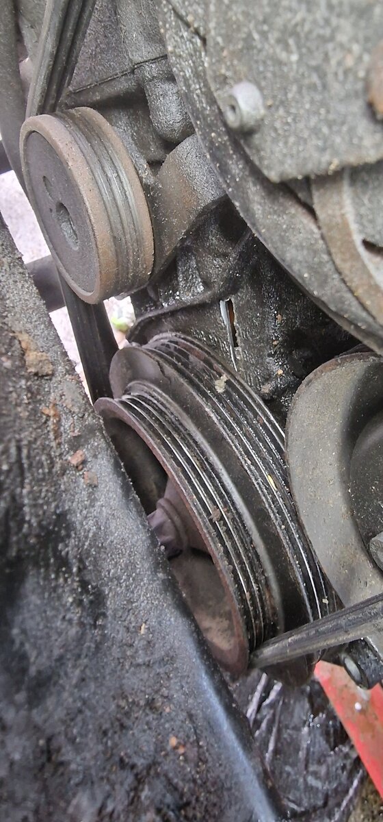

Hallo möchte mich kurz vorstellen ich bin der Klaus aus Wehretal habe seit längerer Zeit einen Smart 450 61 ps als Hobby und Zweitwagen habe nun nach längerer Zeit den Motor abgelassen um die Kette zu wechseln weil er sehr rasselt und andere Wartungsarbeiten zu machen wie ölwannewechsel etc der Wagen ist von unten sehr verölt und verschmiert und habe festgestellt dass er sehr versifft verölt und einen Riss im Motorblock hat Instandsetzung oder ausschlachten dass ist die Frage er hat jetzt 170.000 km runter ich versuche ein Foto vom Riss anzuhängen freue mich um gute Tipps von den Profis
Mfg Klaus
ui da hat die Kette den Motor durch geschliffen
wenn es ein Deckel istwovon ich aus gehe Tauschen und Motor machen.
Den Motor kannst Du für eine Grundüberholung her nehmen, der Deckel ist tauschbar, da kann ich Dir auch was geben. Hab natürlich auch überholte Motoren da, bei Interesse einfach ne PN an mich

Wenn Du damit den Motor meinst, ich bin 200 km von Dir weg in 95326 Kulmbach,
alles kein Problem. Ist das ein 599 hier oder. Ein 698ccm?
vor 3 Minuten schrieb Der450sl:
Hallo Doktor🤕 mein mein 450 ist ein 689
Kleiner Zahlendreher, Du meinst einen 698er! 😉
Ok da hab ich grad nix fertig da, kann aber einen aufbauen, hab noch was überholfähiges da, der ist grad beim aufbohren
