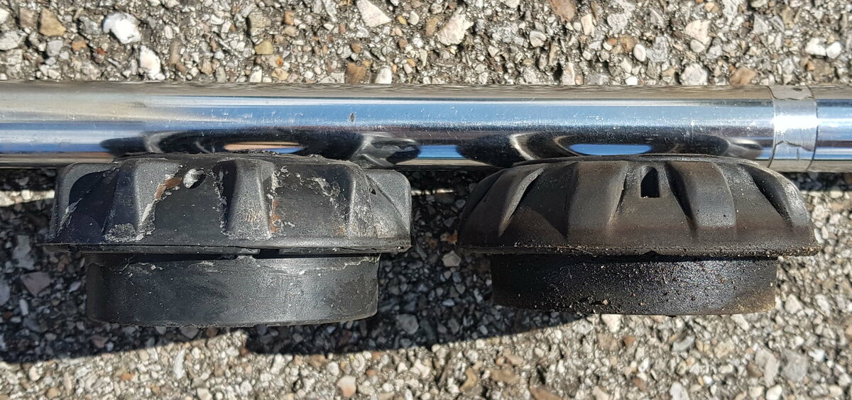

Ui, das ist ordentlich!😲 Lass das mal knapp 5mm sein in der reinen Höhe. Die Form scheint auch anders von den Stegen, jetzt mal nicht nur an der Höhe gemessen sondern das Linke scheint breiter zu sein, ergo weniger einzusacken.
Nun steht die Frage ob man von unten was unterlegt unter das Kugellager oder von oben. Spiel im Domlagerbereich kann jedenfalls nicht gewünscht sein. Das kenne ich von keinem Auto.
Und wie gesagt, das wird sich erst auswirken bei wirklich schlechter Strasse. Da ich faul bin und nicht die Unsummen für die neuen Zentralschrauben ausgeben will wäre hier eine Gummischeibe unter der oberen Lagerung/Teller zielführend.

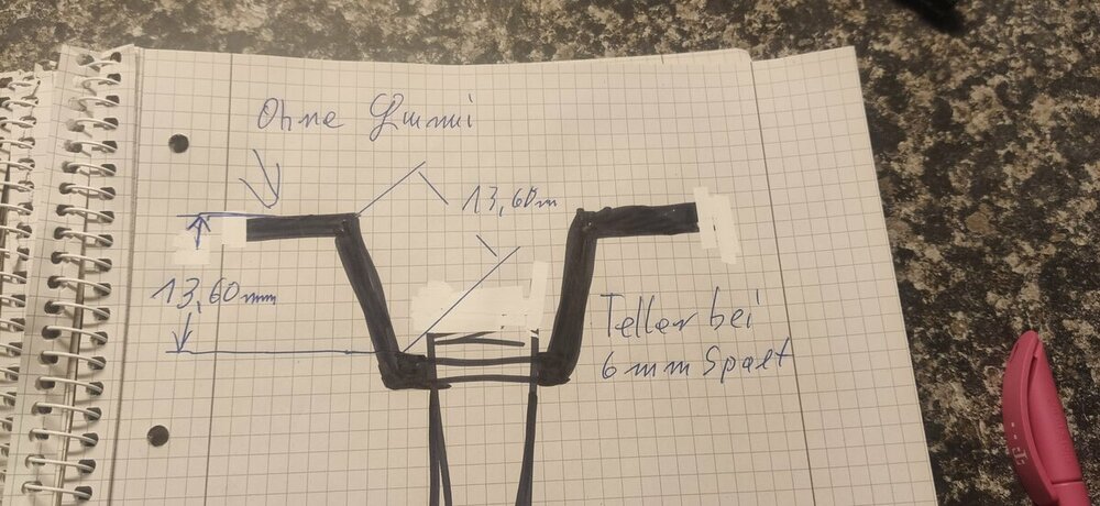

hier die masen
Die 13,6 mm hab ich hier auch. Sowohl original als auch Nachbau. Ohne Spalt. Der Teller ist also in Ordnung, daran liegt es nicht.
Dann muss es am Schwingungsdämpfer liegen. Also dem dicken Gummi. Dass es da Unterschiede gibt. Voll komisch. Bei meinem war das dann ab Werk falsch.

Der Gummi rechts ist völlig verschlissen. Ursache ist, daß er locker eingebaut wurde. Dann rutscht er ständig herum und verschleißt. Wenn er straff sitzt, dann arbeitet er nur durch Verformung und hält fast ewig. Dort darf auch keine Konservierung dran.
ja...seh ich genauso... Aber wenn der so arg verschlissen ist, muss der Wagen aber vorne auch etwas tiefer dann gestanden haben. Aber vielleicht fallen da 6-7 mm nicht so auf
Ja, war locker (in der Höhe). Waren aber auch ca 180tkm drauf...
Mit den neuen Gummis viel besser, aber ob das Höhenspiel völlig weg ist,
müsste ich auf der Hebebühne mal testen.
Eventuell auch noch von oben Gummi unterlegen.
