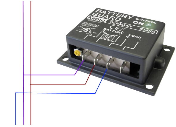

Am besten einen Battery Guard holen. Messgerät ran, Radio laufen lassen ohne Motor und bei ca. 11 Volt (nur geschätzt) am Guard drehen bis das Radio ausgeht.
Radio ist unten.   blau/lila=lila   /   blau=vom Guard als Ersatz für "Zündung an"

Die Idee von "Point68" mit einem Battery Guard hört sich gut an. Ist mir aber einfach zu kompliziert, abgesehen von den zusätzlichen Kosten.

er hat alles super erklärt. Du musst nur anstelle des Guard deinen Schalter (blau/lila zu Blau) einbauen. Der Dauerplus darf nicht durch Schalter oder ähnlichen getrennt werden sonst verliert dein Radio die Senderprogrammierung.
Ein Schalter braucht keinen Minus (Masse, Erde) aus deiner Erklärung >braun<. Auch Kabel zur Batterie sind nicht notwendig. So müsstest du ja auch noch einen Sicherungsträger einbauen.

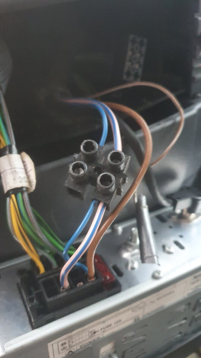

Ich habe 2 Versuche unternommen.
Bein 1. hab ich Dauerplus und Zündungsplus vor dem Stecker gekappt. die Enden in eine doppelte Lüsterklemme, gleichzeitig mit einem Kabel Verbunden und beide Enden wieder mit der jewiligen Farbe,  per Lüsterklemme des Steckers verbunden.
Plötzlich war die Zündung an, obwohl kein Zündschlüssel drin steckte...
Da musste was falsch sein.
2. Versuch.
Beide getrennte Kabel vor dem Stecker zusammenn geführt und in eine Lüsterklemme.
Im Ausgang der Lüsterklemme dann Verbindung zum Zündungsplus.
So funktionierte es.
bearbeitet von Smartyyy
vor 17 Minuten schrieb Smartyyy:

Ich verstehe gerade nicht wo der Unterschied zum ersten Fall ist. Verbunden ist verbunden, oder?
Ich verstehe den Unterschied auch nicht. Jrdenfalls gings beim 2. Versuch.
Werde morgen mal ein Foto posten.
Mag ja sein, das über dieses Problem hier schon geschrieben wurde, aber ich kann ja nicht alles hier lesen....was schonmal irgendwann geschrieben wurde.
P.S. Beim 2. Versuch blieb ja das Dauerplus des Steckers unbelegt. Beide Plus gingen in dad Zündungsplus.

Mein originaler A-Stecker vom Kabelbaum, ist bisher wie folgt, belegt:
Anschluß blaues Kabel liegt auf Stecker Nr. 2
      "           braunes   "       "        "         "             8
      "           weis/braunes "        "         "             6  (herausgerissen und isoliert mit Klebeband)
      "           braun/blau      "        "         "             4
Wo ist auf diesem Bild eigentlich das braun/blaue Kabel auf dem Pin 4 und das blaue auf dem Pin 2🙄
