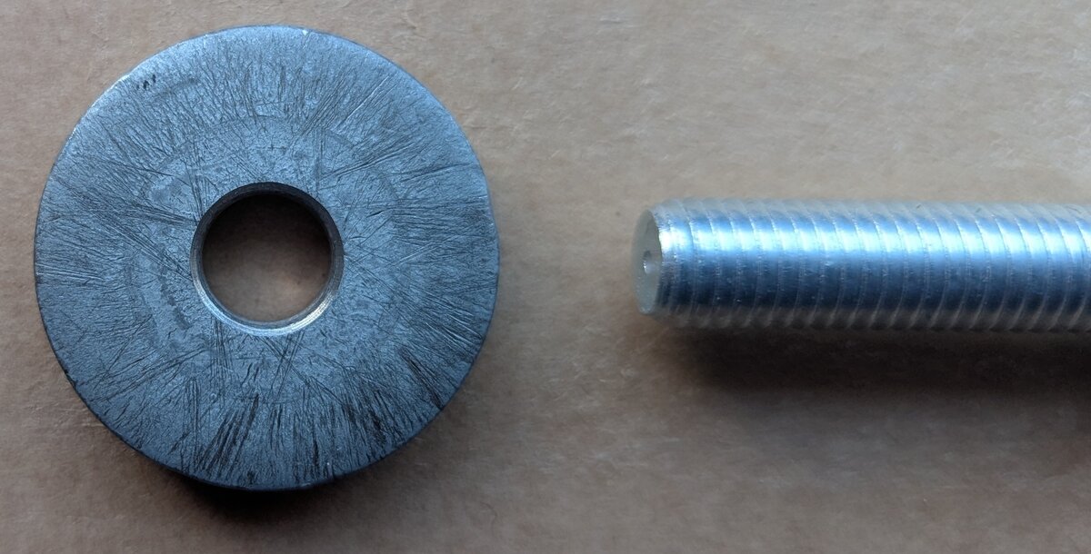

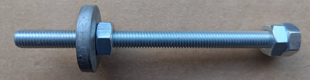

Das Einziehwerkzeug für die Antriebswelle ist endlich fertig, nachdem ich die Unterlegscheibe (da diese von einer Originalschraube stammt, ist es zumindest teilweise OEM-Werkzeug 😅) professionell aufbohren habe lassen:
Als Ausziehwerkzeug ist es letztlich der 2-Arm-Abzieher Gedore 1.14/2 geworden. Zuerst hatte ich den weiter oben genannten 3-Arm-Abzieher Gedore 1.15/2 bestellt, allerdings war das probeweise Ausrichten der 3 Arme an einem Ersatzradlager eine nervige Angelegenheit und gleichzeitig vom Ergebnis nie zufriedenstellend, weshalb ich ihn zurückgeschickt habe.
Vielen Dank an alle Beteiligten, speziell @Drachenreiter für die Idee mit dem selbstgebauten Einziehwerkzeug, die sehr guten Erklärungen und v.a. Geduld!
