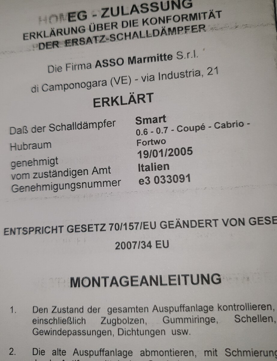

Falls ich meinen Asso irgendwie zurück bekomme würde mir das Schreiben reichen?

Was noch ne Idee wäre wenn sich hier jemand meldet der exakt diese Eintragung in seinen Papieren hat und dir eine Kopie zukommen lässt!
Wobei ich bei dem Pott entspannt wäre bzgl der Rennleitung, mit dem Asso drehen sie dir eher einen Strick trotz Papieren.
So kurze Rückmeldung.
Keine Eintragung möglich.
Nachweis des Abgasverhaltens mit diesem Modell nicht vorhanden.Hat sich aber fast 30 Minuten mit der Problematik befasst.
Er meinte ich soll mal recherchieren ob es in dieser Form schon mal jemand eingetragen hat.

Und ich wage mal die Aussage dass @dynajoern tauschbereit ist gegen einen Tuningpott mit ABE damit der eintragbar ist. Aber kein Asso...da halte ich die ABE für Fake. Ich weiss nicht was die in Venedig geraucht haben, das Ding hat keinen Kat aber ne ABE...😬
