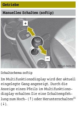

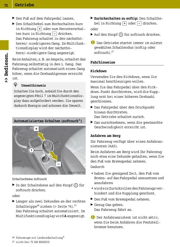

Und zwar muss ich im Automatik modus mein fuß vom Gas runter nehmen damit dieser schaltet ansonsten wird der Motor immer weiter beschleunigen ohne zu schalten.
vor 5 Minuten schrieb Botan:
Ja, das sollte man schon machen.
Nicht immer mit dem "Bleifuß" den Smart in den "Ars**" treten.
Tipp:
In der Bedienungsanleitung steht Folgendes:
Manuelles Schalten (Softtip) - Bild a.) und Bild b.)
Automatisiertes Schalten (Softtouch)  - unterstes Bild
