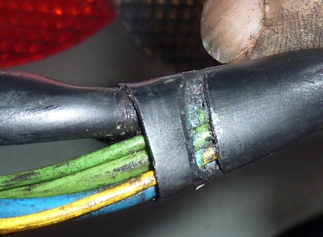

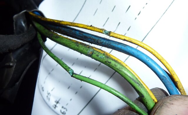

Also es war natürlich wiedermal nur der Getriebekabelbaum , diesmal nicht unten irgendwo zum Aktuator , sondern oben am Schaltmotor , 3cm vom Stecker entfernt lag das Kabel auf dem Gehäuse vom Ladeluftkühler auf und war durchgescheuert!

vor 37 Minuten schrieb bajuffe:
Also es war natürlich wieder mal nur der Getriebekabelbaum , diesmal nicht unten irgendwo zum Aktuator , sondern oben am Schaltmotor , 3cm vom Stecker entfernt lag das Kabel auf dem Gehäuse vom Ladeluftkühler auf und war durchgescheuert!
Also diese Stelle ist nun wirklich zum Erbrechen hier im Forum, sogar mit Bildern dokumentiert, die habe ich allein schon hunderte Male bebildert verlinkt und darauf hin gewiesen! 😉
Siehe nur diesen Beitrag bzw. dieses Posting als Beispiel dafür.  🙂
Man nennt diese neuralgische Stelle auch Zuluftführung Ladeluftkühler, weil mit dieser Konstruktion die Luft vom Wagenboden nach oben zum LLK geführt wird.
Dort werden die Kabel eingeklemmt und im Laufe der Zeit die Isolation durchgescheuert und sehen dann so aus wie auf den unten stehenden Bildern zu sehen.
An dieser Stelle will ich aber explizit darauf hinweisen, daß diese Bilder nicht von mir sind, aber irgendwann in grauer Vorzeit mal hier im Forum gepostet wurden. Da damals schon bekannt war, daß die Bilder durch die Tatsache, daß sie früher im Forum nicht hochgeladen waren, sondern bei externen Bilderhostern gelegen sind, verloren sind, wenn sie bei den Bilderhostern nicht mehr verfügbar sind, habe ich sie damals sicherheitshalber gerettet! 🙂
Wenn ich mich nicht irre, sind die Bilder sogar von dem jetzt wieder aktiven User Triking!
