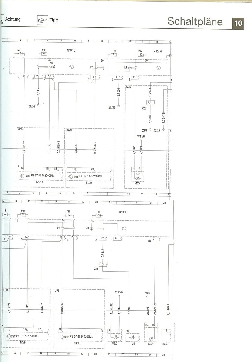

Dann kannst du noch an Stecker 5 Pin 1 schauen, ob das Motorsteuergerät wirklich das Relais einschaltet und spätestens jetzt sollte klar sein, ob die Fehlersuche weiter in Richtung Kraftstoffpumpe geht oder nur die Ansteuerung Probleme macht.
Bist Du Dir sicher mit dem Pin 1, Könnte auch ein Darstellungsfehler im Stromlaufplan sein!
Gemäß dieser Seite müsste es sich nämlich um den Pin 11 handeln!
Und laut den mir vorliegenden Stromlaufplan ebenfalls. 🙂
Siehe dazu auch die Steckerbelegung des Motorsteuergeräts auf jener Seite.
Das ist mir auch schon mal passiert, die Darstellung in den Stromlaufplänen ist nämlich grottig schlecht.
Bei einer Messung dieses Signals muss natürlich unbedingt beachtet werden, daß es, wie 450-3 schon beschrieben hat, lo aktiv ist!
D.h. wenn Du dort 12 Volt misst, dann ist das der inaktive Zustand, mit dem keine Kraftstoffpumpe angesteuert wird! ⚠️
Um das Relais K4 der Kraftstoffpumpe anzusteuern, siehe die Relaisbestückung auf dieser Seite, ist auf dieser schwarz/pinken Leitung ein Signalpegel nahe 0 Volt erforderlich! In der Regel sind das 0,6 bis 0,7 Volt.

Glaub mir, es ist der Pin 11 und nicht der Pin 1.
Ich habe verschiedene Unterlagen mit den Steckerbelegungen dieses Steckers N11-5.
Und sowohl auf dem originalen Schaltplan als auch auf einer anderen Unterlage ist diese Leitung explizit auf dem Pin 11 aufgelegt!
Unten habe ich mal den Plan aus den Originalschaltplänen beigefügt, ich hoffe mal, daß es darauf erkennbar ist.
Der Motor M3/3 unten rechts ist die Kraftstoffpumpe. Von der führt eine rot/schwarze Leitung nach oben zum Stecker N 11-3 Pin 10 und wird von dort mit Spannung versorgt.
Im SAM sieht man das Relais K4 gezeichnet, dessen Kontakt die Spannung für die Kraftstoffpumpe schaltet.
Unterhalb des K4 sieht man den Stecker N11-5 und über den Pin 11 wird das Relais K4 angesteuert.
Diese schwarz-pinke Leitung kommt vom Pin 97 des Motorsteuergeräts.
Allerdings kann man hier die zweite 1 der 11 auch leicht übersehen, weil die Leitungskreuzung dazu verleitet.
Die zwei Leitungen kommen dadurch zustande, weil drunter beide Steuergeräte, also des Benziners und des Diesels dargestellt sind.  Der Pin 97 am MEG ist aber beiden gemeinsam.
Normalerweise sollte nix passieren, wenn Du den Pin 11 des Steckers N11-5, also die Schwarz-Pinke Leitung im Betrieb auf Masse legst.
Die 12 Volt auf dieser Leitung kommen ja nicht aus dem Motorsteuergerät, sondern über das Relais.
Im MEG ist ein Open Collector Treiberbaustein eingebaut, der diesen Pin auf Masse zieht, um das Relais anziehen zu lassen.
Du bildest quasi mit einer direkten Masseverbindung nur die OC Strecke über das MEG nach, aber da passiert nix bei.
Das Relais liegt ja mit der anderen Seite der Wicklung  gegen 12 Volt.
Wen also eine hochohmige Verbindung bzw. keine Ansteuerung auf der Ansteuerleitung existiert, dann wirst Du an dem Pin 11 bzw. auf dieser Leitung immer 12 Volt messen, aber eben die 12 Volt, die über das Relais kommen.
Der OC Treiberbaustein stellt einfach eine niederohmige Verbindung zur Masse her, das wird in der KFZ Technik relativ oft so gemacht, weil dies eine beliebte Möglichkeit ist, über einen OC Treiber auch andere Spannungen schalten zu können, das können auch mehr als 12 Volt sein, als im MEG die Betriebsspannung ist.

Oh je, da hast du Recht! Die zweite "1" ist in meinem Plan auch so nah an den Strich der Leitung gerutscht, dass sie kaum zu erkennen ist.
Also ist Pin 11 an Stecker 5 korrekt, nicht Pin 1. Sorry :classic_sad:
vor 7 Minuten schrieb 450-3:
Die zweite "1" ist in meinem Plan so nah an den Strich der Leitung gerutscht, dass sie kaum zu erkennen ist.
Das dachte ich mir schon, das ist mir nämlich auch schon passiert!
Ich glaube, Du hattest mich damals sogar drauf hingewiesen! 😉
Von daher steht es jetzt 1:1.  😁
vor 20 Minuten schrieb Ahnungslos:

Sonst könnte man die Pumpe auch einfach über Klemme 15 schalten.
also bekommt die Pumpe eigentlich immer vom Steuergerät Strom fördert und wird nicht durch irgendeine  Bedingung von einem Sensor oder sonstwas freigegeben, wenn ich das richtig versteh. Gibt ja im Netz diverse Einträge wo sie das tatsächlich machen über Klemme 15. Das muss nicht sein.
vor 9 Stunden schrieb maxpower879:
Warum nun bei dir die Sicherheitsabschaltung aktiviert wurde
Dann ist der Fehler tatsächlich die Abschaltung und hat nichts mit Füllstand oder spinnender Pumpe zu tun.
Hab schon überlegt, einfach vorbeugend mal die Pumpe auszutauschen, wenn unten eh alles offen ist.
Werd den wohl mal ne Weile selber fahren und beobachten was da geht. Stecker im Steuergerät sah auch nicht irgendwie auffällig aus
noch so ein Gedanke, einen Fehler hatte ich auch noch "Kraftstoffdruckregelventil Druck zu niedrig, sporadisch"
den hab ich interpretiert dass er davon kam als die Pumpe nicht lief
oder vertu ich mich und der hat zur Abschaltung geführt?
vor 2 Stunden schrieb oli-e:
Janee, zumindest wird sie vom Steuergerät ein- und ausgeschaltet. Wenn der Motor nicht läuft, ist sie auch ausgeschaltet.
vor einer Stunde schrieb oli-e:
Wenn aus irgendeinem Grund der Kraftstoffdruck nicht erreicht wird, z.B. auch wegen Tank leer, dann kommt ein Fehler "Raildruckregelung" oder so. Der kann je nach Diagnosegerät auch anders heißen. Ich vermute, das ist der Fehler den du gesehen hast.
vor 1 Minute schrieb Funman:
alles klar, das kommt dann also tatsächlich daher, dass die Pumpe nicht gearbeitet hat. Und niicht davon, dass der Raildruck Sensor keinen Druck gemeldet hat und dann die Pumpe abgeschaltet wurde. War nur so ein Gedanke.
Bleibt immer noch die Frage warum das Steuergerät die Pumpe abgeschaltet hat.
Hab noch einiges hier gelesen zum Thema Crash-Sensor: Demnach wird der Airbag nur bei stärkeren Unfällen ausgelöst, bei kleineren nur die Dieselpumpe abgeschaltet.
Sensor sitzt ja wohl im Airbag-Steuergerät.
Wobei meine Frau schwört, sie hätte nicht einmal ein Schlagloch erwischt. Die Strasse dort ist auch absolut eben und hat noch nicht mal nen Randstein.
Echt seltsam, mir gehen die Ideen aus und Frau weigert sich zu fahren bis ich sagen kann was der Grund war
schlechte Masseverbindungen sind zumindest beim Roadster ein sprudelnder Quell für allerlei Fehler.
Speziell der Massepunkt im linken hinteren Radhaus oben, ca 6 Masseleitungen.
Weiss nicht, ob die Kugel da ähnlich ist.
LG, Peter
schau ich gerne später mal nach. Bin mir grad nicht sicher, aber sitzen glaub im Bereich des Luftfilters
sorry, dass ich mich erst jetzt wieder melde,
hab den Smart in der Zwischenzeit fast jeden selber gefahren, bislang immer alles ok.
Dann heut morgen den kleinen vollgetankt und noch ca. 20 km gefahren, abgestellt und die Förderpumpe läuft wierder nicht, springt nicht an.
Hab den Laptop dabei gehabt und ihn gleich ausgelesen. Diesmal aber kein Fehler, lediglich "AGR Stellglied Masseschluss", das bezieh ich aber nicht auf die Dieselpumpe.
Somit konnt ich ihn grad auch nicht wieder starten, muss ihn heut mittag erstmal abschleppen und nachschauen.
als erstes werd ich wohl im SAM mal nachschauen ob ich die Pumpe ansteuern kann durch überbrücken, aber ich glaub nicht dran.
Glaub jetzt wechsel ich doch die Pumpe im Tank - einfach auf Verdacht, hab mittlerweile eine auf Reserve hier leigen.
Kann mir nur vorstellen dass der Motor der Pumpe irgendeinen ab hat, dass er in seltenen Fällen nicht tut.
Massekabel sahen eigentlich gut aus, nehm ich mir aber auch noch genauer vor.
Echt seltsam die Sache.
ICh werd berichten (ob ich ein Feuerchen drunter mach oder einen Fehler find)
Ein gutes hats ja, ist mir selber passiert und nicht meiner Frau.
Mit Star auslesen bei Benz - weiss nicht, ob das was bringt
vor 22 Minuten schrieb oli-e:
Glaub jetzt wechsel ich doch die Pumpe im Tank - einfach auf Verdacht, hab mittlerweile eine auf Reserve hier liegen.
Naja, wenn der Motor der Pumpe wie damals keinen Strom bekommen sollte, dann kann er nicht laufen. 😉
Das solltest Du als erstes noch mal verifizieren!  🙂
Am 11.2.2023 um 21:10 schrieb oli-e:
Dieselpumpe im Tank läuft nicht und bekommt keinen Strom.
