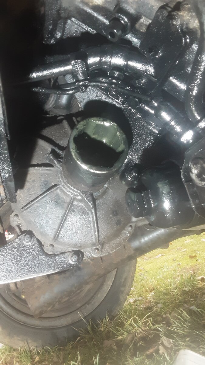

Genau wie du es beschrieben hast,  ist die Antriebswelle raus, vors Getriebe gerutscht und hat den Faltenbalg durchstossen.
Aber nichts desto trotz ist die gebrochene Feder und auch die andere wieder repariert.
Nur dass ich das metallene  Geräusch immer noch habe.
Ich denke, da ist noch mindestens ein Radlager zu wechseln.
Arbeit zieht Arbeit nach sich!😉
Wenn du die Antriebswellen raus hast mach gleich die Simmeringe am Getriebe neu.
Und bedenke die 12kant-Schraube am Antrieb radseitig. 23er...am Besten mit Schlagschrauber und Kraftnuss (die Schwarzen). Die Dinger brummen richtig!

Die Simmerringe wollte ich heute machen,
Wo sind die?
Die Antriebswelle sitzen getriebeseitig in einer geschlossenen Metallglocke.
Sollte ich "Die" jetzt auch ausbauen und dahinter die Simmerringe austauschen?
Bei meinem Malheur ist, desweiteren,  der ca 5cm lange, leicht gebogene Verbindungsschlauch von dem Rohr der Ölwanne zur Ölpumpe beschädigt worden.
Kennt jemand diese Teilbezeichnung, so dass ich den Schlauch bestellen kann.
Du meinst das Rohr vom Turboölrücklauf oder?
Gib mal lieber ein Bild zum Besten...
Die Ölpumpe steckt nämlich unter der Ölwanne, die kannst du gar nicht sehen. Oh oh...😂
Ein gewinkelter Schlauch sollte es schon sein.
