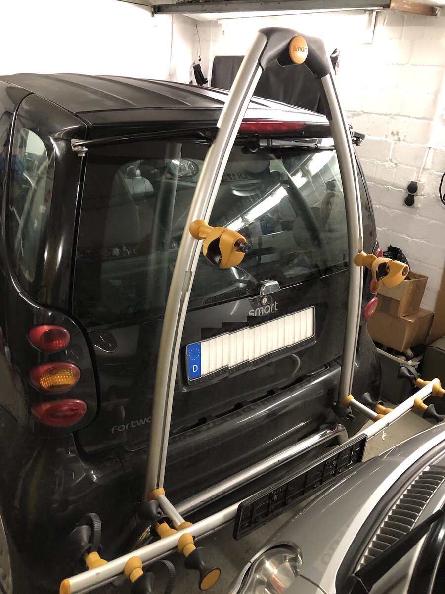

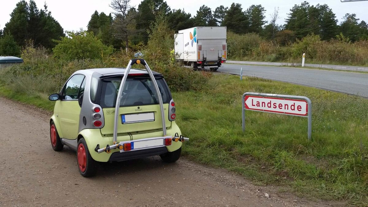

ich bin auf der Suche nach den oberen Haltern für den Grundträger am Smart 450 Coupe. Kann man die noch als Ersatzteil bekommen? Gibt es eine Smart Teilenummer? Möchte jemand welche verkaufen?
Hier ein Bild dazu https://www.evilution.co.uk/wp-content/uploads/smartexterior/cyclerack/coupe/rack1.jpg

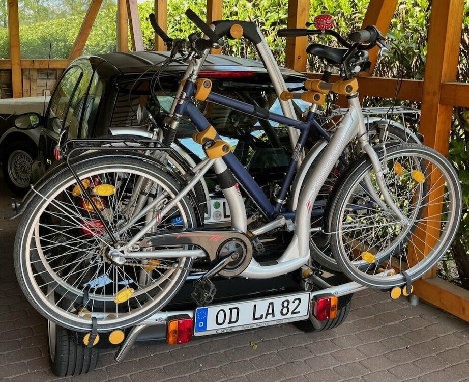

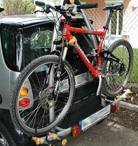

Ich muss es leider so drastisch schreiben: Der Fahrradträger (mit diesen Halterungen oben aber auch generell) ist ziemlicher Mist. Ja, man braucht keine elektrische Anlage - muss aber die Räder ziemlich hochwuchten. Möchte gar nicht wissen, wie das mit E-Bikes gehen soll ... Und dann das schlimmste: Gerade mit zwei Rädern auf dem Träger biegen sich diese beiden Halter durch den Fahrtwind so nach innen, dass die Heckklappe des 450iger nicht mehr aufgeht. Da heisst es, immer einen Gummihammer dabei haben und die Halter wieder nach aussen kloppen.  Aber es gibt ja wohl nichts anderes von smart fuer den 450iger.
Ich habe den Querträger maximal nach unten gesetzt und Folgekennzeichen und Rücklicht montiert. Ist dann immer noch nicht toll, aber geht.
Das Verbiegen der Halter wird vermieden, wenn die Schrauben auf den Armen festgezogen werden. Dann verhindern die Arme das Verdrehen der Halter. Dazu müssen die Madenschrauben in den Haltern runtergedreht werden. Weil die in der Regel festgerostet sind, kann man die Schrauben einen Tucken kürzen.
das mit dem Querträger nach ganz unten zu versetzen und einen Anhänger beleuchtungssatz anzubauen habe ich auch vor. Für E-Bikes ist der Träger eh nicht gemacht, die sind viel zu schwer. Gibt genug Anregungen dafür im Netz.
Das mit dem Festschrauben der "Arme" um das Verziehen der kleinen Eck-Befestigungen zu verhindern wusste damals noch nicht - sicher ein toller Tip fuer 450iger Besitzer!!
(hab inzwischen einen 451iger). Genial ist auch das maximale Tieferlegen der Radauflagen wie im Foto. Aber ist da wirklich alles an Beleuchtung dabei? Rücklichter, Bremslichter, Blinker, Rückfahrleuchte, Kennzeichenbeleuchtung? (bei der Rueckfahrleuchte bin ich mir nicht sicher ob die sein muss und ob der 451iger das am Fahrradträger hat😶)

Die Suchanfrage kann geschlossen werden. Ich habe Halter bekommen.
Der Träger ist "tiefergelegt" , der Nummernschildhalter ist installiert und die Rücklichter sind auch schon auf dem Weg. 😇

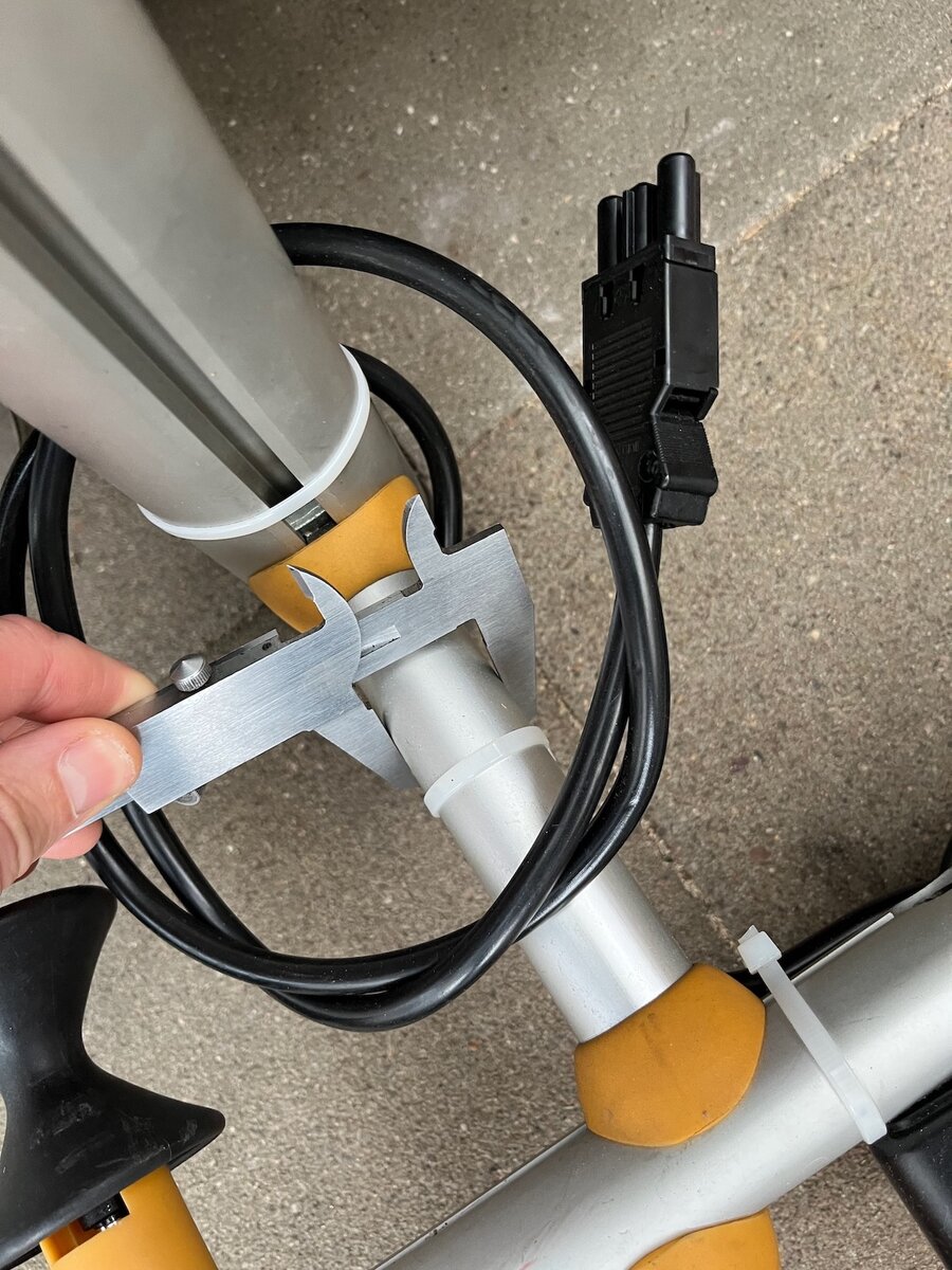

Hallo, ich suche die obere Halterung für den Fahrradträger beim 450er. Hat zufällig jemand noch welche oder weiß wo man sie bekommen kann?
Oder vielleicht kann mir jemand seine vermessen, das ich sie nachbauen kann.
Moin, meine Halterungen sind gerade beim pulverbeschichten, wenn die wieder zurück sind und noch Bedarf ist, kann ich die vermessen.
vor 23 Minuten schrieb Silberkugel450:
Oh klasse, das wäre super!!!

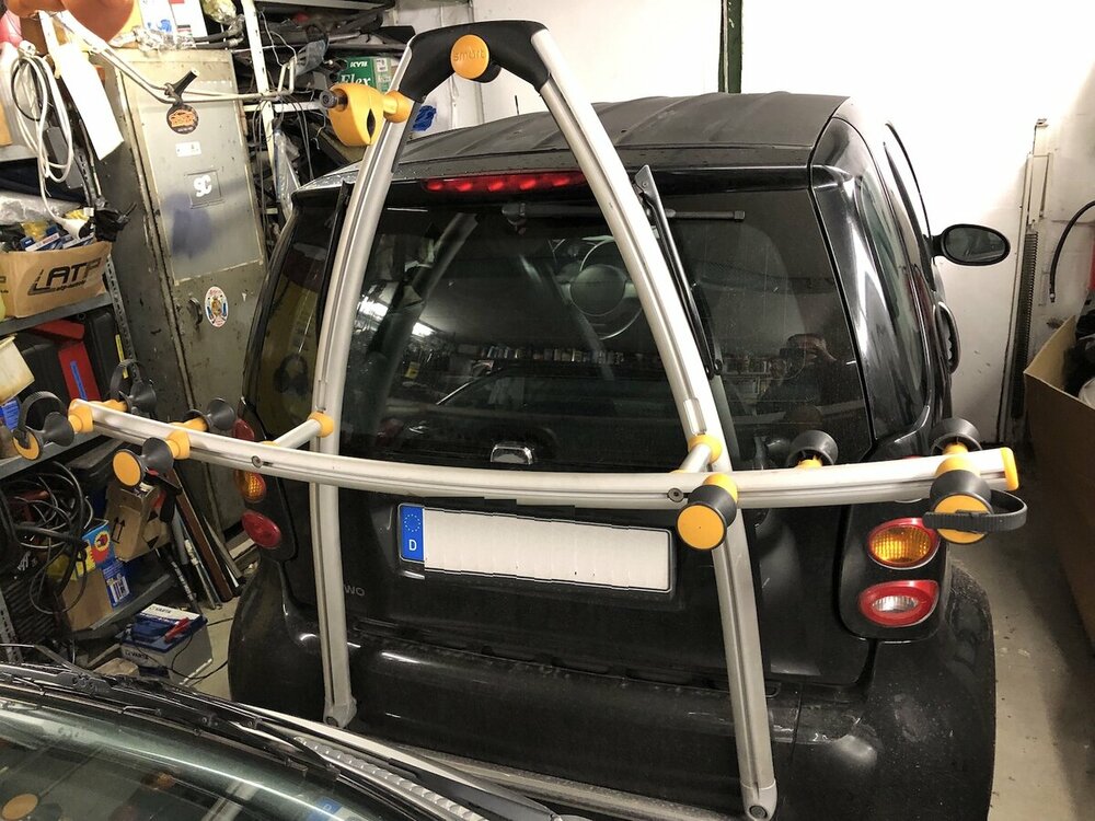

So, ich habe hier jetzt fertig. Von dem Rückleuchten, Nummerschild und eigentlich von dem ganzen Fahrzeug ist wirklich nicht mehr viel von hinten zu sehen. 😇
bearbeitet von Silberkugel450
vor 57 Minuten schrieb Silberkugel450:

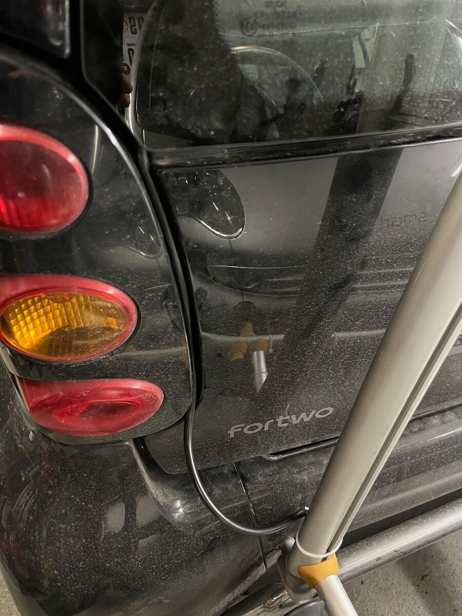

Super gemacht, wie hast du das mit der Elektrik gelöst? Gruß

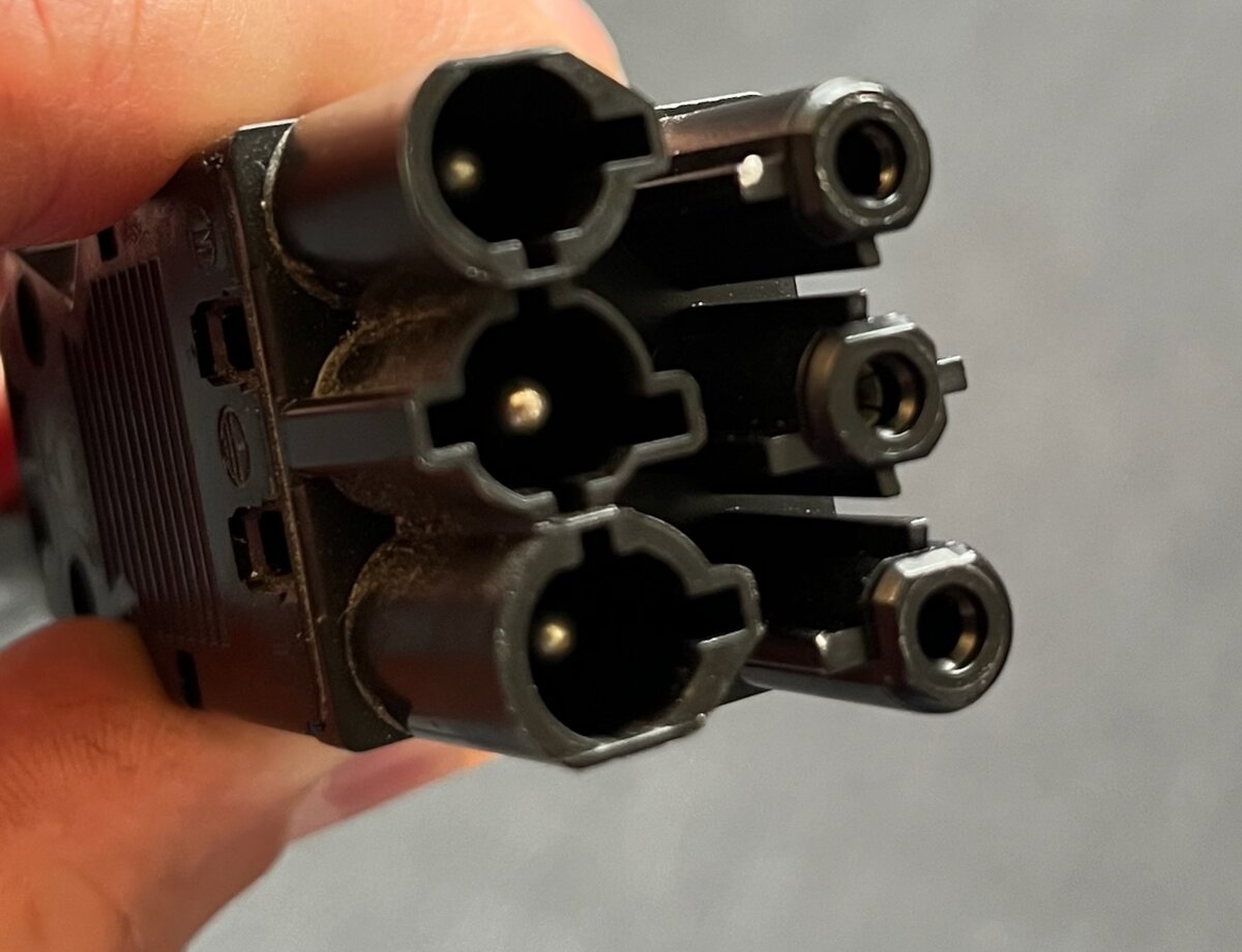

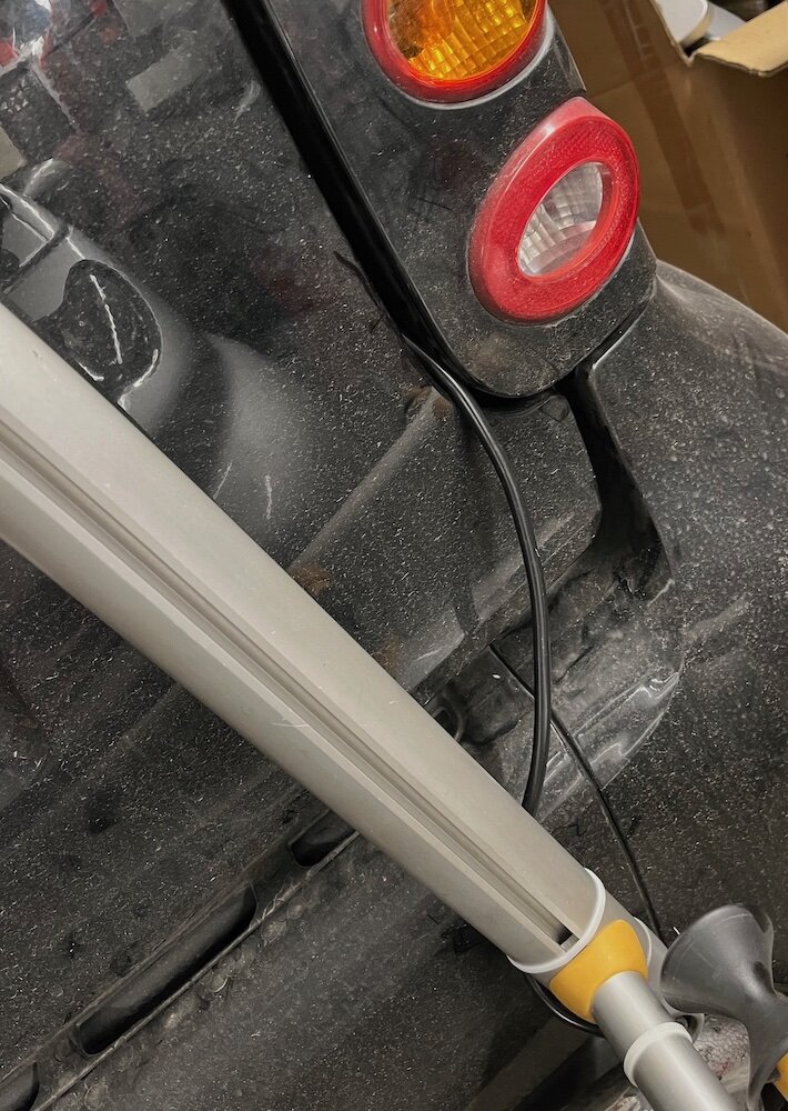

da ich keine Anhängersteckdose verbauen wollte und auch sonst keine sichtbaren Veränderungen wollte habe ich eine "Steckerlösung" gewählt. Die Kabel mit den Steckern die zu einen Steckdosensystem von Bürotischen gehören lagen zuhauf in der Schrottkiste. Die Teile sind verpolungssicher und können auch genug Strom ab und kosten nix. 😇
Also an die beiden Rückleuten ran und mit reichlich "Reservelänge" angeschlossen. Eine Seite die Mänchen und andere Seite die Weibchen. Wenn die Teile nicht in Benutzung sind ist immer der passende Gegenstecker als "Schutzkappe" auf den beiden Kabel. Die Kabel liegen dann unter den Sitzen. Wenn die Kabel in Benutzung sind werden die beiden Enden mit den Kabel von dem Träger verbunden und und zwischen Heckklappe und Heckfenster verlegt. Da es nur 2 Dreipolige Stecker sind brauchte ich für alles "Signale" noch einen Verbindung zwischen den Rücklichtern.

Wie gesagt, wenn man den waagerechten Träger umdreht, bekommt man die Räder noch etwas weiter runter.
Ich habe an den meisten Smarts eine Anhängersteckdose montiert, an dem roten oben z.B.. An dem Stream Green Smart oben im Bild habe ich die Elektrik für die Anhängersteckdose wie vorgesehen verlegt, aber nur das Innenleben der Steckdose in den Kofferraum gelegt. Das kann ich dann bei Bedarf unter der Heckklappe nach draußen durchziehen und anstöpseln.
Leider sind auch bei dieser Lösung die Fahrräder noch immer so hoch, daß Lenker und Sättel im Wind stehen.
