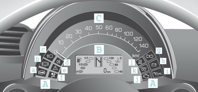

Blieb die Vorglühanzeige nach dem Start an? Spannung an den Steckern messen. Wenn OK dann den Widerstand. Sollte so 2-3Ω haben.

Alles klar vielen Dank für die Hilfe ich werde mich Mal dran setzen und die Spannungen messen was meinen sie mit vorgluhanzeige an ?

was meinen sie mit vorglühanzeige an ?
Ich denke mal, daß damit die Kontrollleuchte für das Vorglühen im Kombiinstrument gemeint ist, die Leuchte k im unten stehenden Bild. 😉
Wenn die nach dem Start weiter leuchtet, stimmt etwas mit den Glühkerzen nicht, evtl. eine oder mehrere durchgebrannt.
Wenn er jetzt aber gar nicht mehr anspringt, dann vermute ich eher mal ein Problem in Verbindung mit dem Einspritzsystem. Da biste aber als Laie machtlos! 🥺

Diesbezüglich ne der geht nach dem Startversuch wieder aus der bleibt nicht an.
