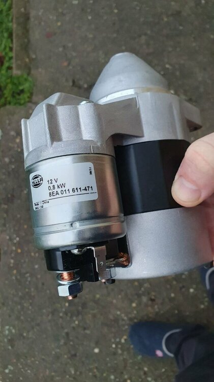

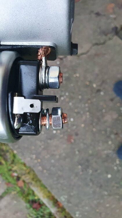

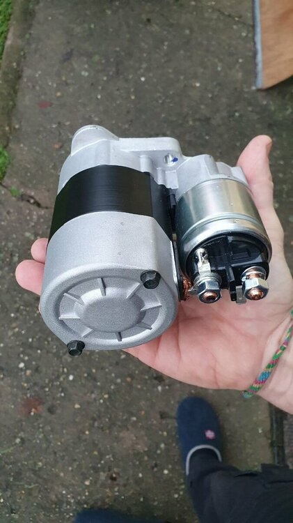

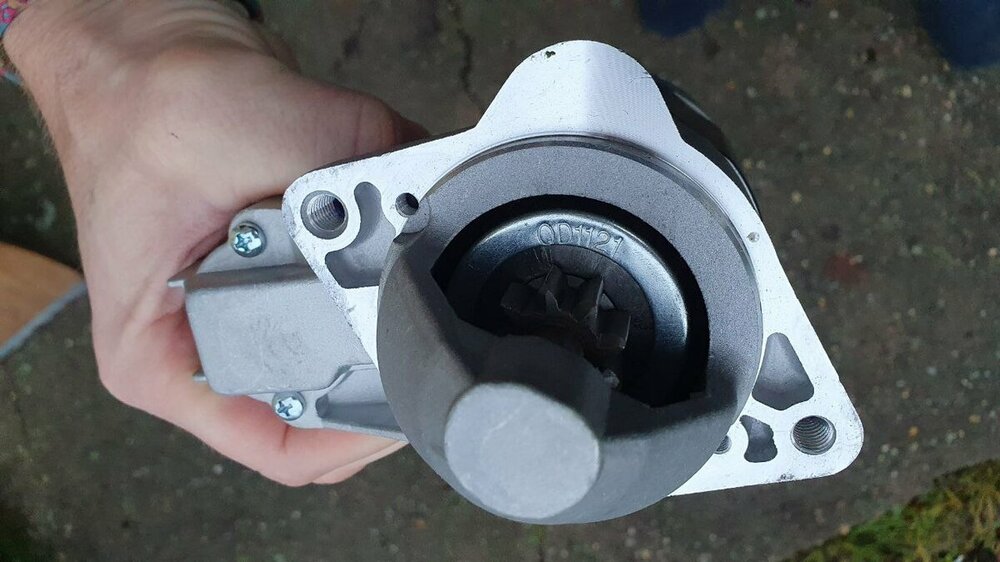

Der neue Anlasser von Hella ist nun da und ich muss sagen, daß ich mir ein wenig sorgen mache über die Qualität. Ich habe nun ein paar Fotos verglichen, vorallem ob Hella ev auch deren Logo in den Starterkörper einschlägt. Das Ding macht keinen guten Eindruck. Plusanschluss schief und wackelig und auch sonst sieht es eher nach einem Einwegartikel aus. Bei meiner Recherche war es echt schwierig, original Bauteile und Hersteller zu finden. Alle versprechen irgendwie Passgenauigkeit, teilweise mit bekannten Herstellernamen aber das Foto im Vergleich zu echten Herstellerfotos sieht dann doch irgendwie anders aus. Auch am Preis ist nicht unbedingt zu erkennen, ob es sich um ein Original Bauteil eines Markenherstellers handelt.
Der gelieferte Anlasser von Hella (siehe Fotos) und die einen oder anderen Merkmale/Einschlagnummern an dem Bautel habe ich 1:1 bei anderen Anlassern  in der Kategorie unter 100€ gesehen.
Hat jemand bereits Erfahrungen mit diesem Bauteil gemacht? Ich füge mal ein paar Fotos ein. Und vielleich kann mir jemand einen Tip geben, wo ich vernünftige Ware finde? Noch kann ich ihn zurück geben...

Also für mich sieht das so aus (3. Foto) das nicht nur der Gewindebolzen schief ist sondern auch der Deckel durch den der Bolzen durchgeht schräg draufsitz und zwar dort am auffälligsten wo der krumme Bolzen ist. Ich bin der Meinung das Ding ist mal runtergefallen un dzwar genau auf den Bolzen.
