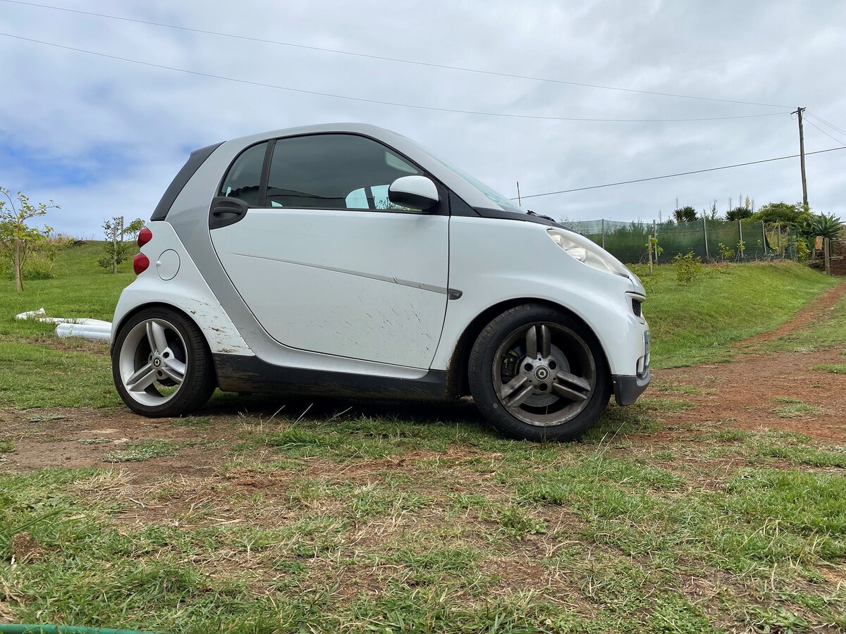

Ich bitte das Fachpersonal, anhand des Bildes um Einschätzung der Fahrwerkshöhe und des weiteren ob diese Höhe/Tiefe ab Werk so verbaut wurde oder nicht.
Fahrzeugdaten:
Smart 0.8 cdi Bj: 2008 (meine das müsste die Variante: Passion sein)

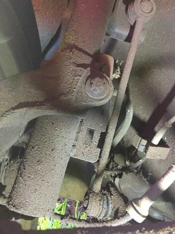

Der Smart macht klappernde Geräusche. Diese sollen wohl von defekten vorderen Domlagern stammen ... . Die Besitzer haben ihn dann zum Tausch der Lager in die Werkstatt gebracht.
Dort wurde dann festgestellt, dass auch die Stoßdämpfer (obere Aufname typischerweise festgerostet) getauscht werden müssen.
Daraufhin baten sie mich Ersatz zu beschaffen und ich stellte mir nun die Frage welche Dämpfer dort wohl verbaut sind.
Wobei ich da schon von einem Sportfahrwerk (jedenfalls tiefer) ausgehe und nach etwas Recherche an gelbe Bilstein B6/B8 dachte.
Die Besitzer schickten mir dann noch ein Foto, welches mich jedoch total verwirrte da dort nur die schwarzen (original B4) Dämpfer zu sehen sind.
Nach meinem Kenntnissstand liegt ein 451 mit billstein B4 Dämpfern nicht so tief ... !? Oder werden die schwarzen "langen" B4 Dämpfer auch in anderen Kombinationen z.B. mit kurzen Sportfedern gefahren?
Jedenfalls vermute nun folgendes:
Die originalen "langen" B4 Dämpfer wurden hier mit (zu) kurzen (oder gekürzten ... 😬) Federn kombiniert welche somit beim Ausfedern herumklappern ... .

Wenn das Auto nicht gerade in San Francisco unterwegs ist klappern auch gekürzte Federn nicht.
Guck doch was das für Federn sind...auf der Windung ist ein Aufdruck. Oder zähle die Windungen.
Und so tief ist die Kiste nun auch nicht, aber die Spikeline füllen das Radhaus gut aus.
So wie die Vorderachse aussieht sind da mehr Teile als nur die Domlager breit.
Und die Felgen habe keine Zulassung auf dem 451er
vor 4 Stunden schrieb BulletDriver:
Die Fahrzeughöhe resultiert ausschließlich durch die Federn und nicht durch die Dämpfer.
Wagen aufbocken und an der Feder wackeln bringt Klarheit

Der fährt auf den Azoren was aus meiner Erfahrung geschätzt mindestens so kurvenreich ist wie in SanFrancisco ... 😄
Wede mir nocheinmal Bilder schicken lassen um die Windungen zu zählen.
Danke für die Info bezüglich der Felgendimension, dass war mir so nicht bewusst.
Und ja ich denke da auch an Spurverbreiterung ... .
Das ist der Plan werde ich später so weitergeben.
