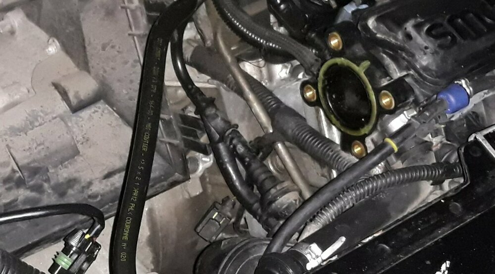

Möchte jetzt den Kurbelwellensensor wechseln.
Bin auch schon angefangen,komme aber leider nicht weiter.
Im Internet habe ich nur Bilder und Videos vom 600ccm Motor gefunden.
Lüfter ,Schläuche und Drosselklappe, alles schon ausgebaut.
Leider kein Sensor sichtbar.
Über HILFE würde ich mich freuen, danke im vorraus.

Der Sensor sitzt beim 698 ccm Motor des 2nd Gen an der gleichen Stelle wie beim 599 ccm Motor!
Schau mal auf dieser Seite,  da sind Detailfotos über den Austausch drin!
Evtl. solltest Du noch den LLK ausbauen!
Dann hast Du zumindest eine bessere Sicht auf die Dinge.
Vielleicht reicht es auch schon, wenn Du die Schlauchleitungen ausclipst und zur Seite drückst.
Dann müsstest Du ihn zumindest sehen!
Ich habe auf Deinem Bild zumindest mal due Gegend eingezeichnet, in der er auftauchen müsste! 😉
Du brauchst auf jeden Fall gutes Torx Werkzeug, um die Schraube zu lösen.
Wenn die vermurkst wäre, dann hättest Du ein echtes Problem!

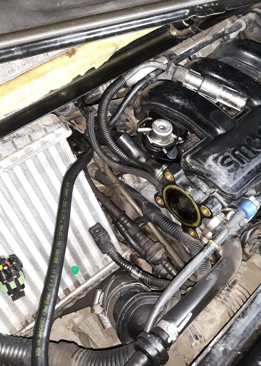

auf deinm Bild ist zu erkennen, das der Unterdruckschlauch von dem Benzindruckregler fehlt. Wenn das so ist, dann wäre jetzt der richtige Zeitpunkt diesen anzuschließen. Das Teilastventil fehlt im übrigen auch.
o.k.
der Schlauch vom Benzindruckregler ist nur abgezogen.Sonst läuft das Auto nicht richtig/oder gar nicht.
Teillastventil fehlt?

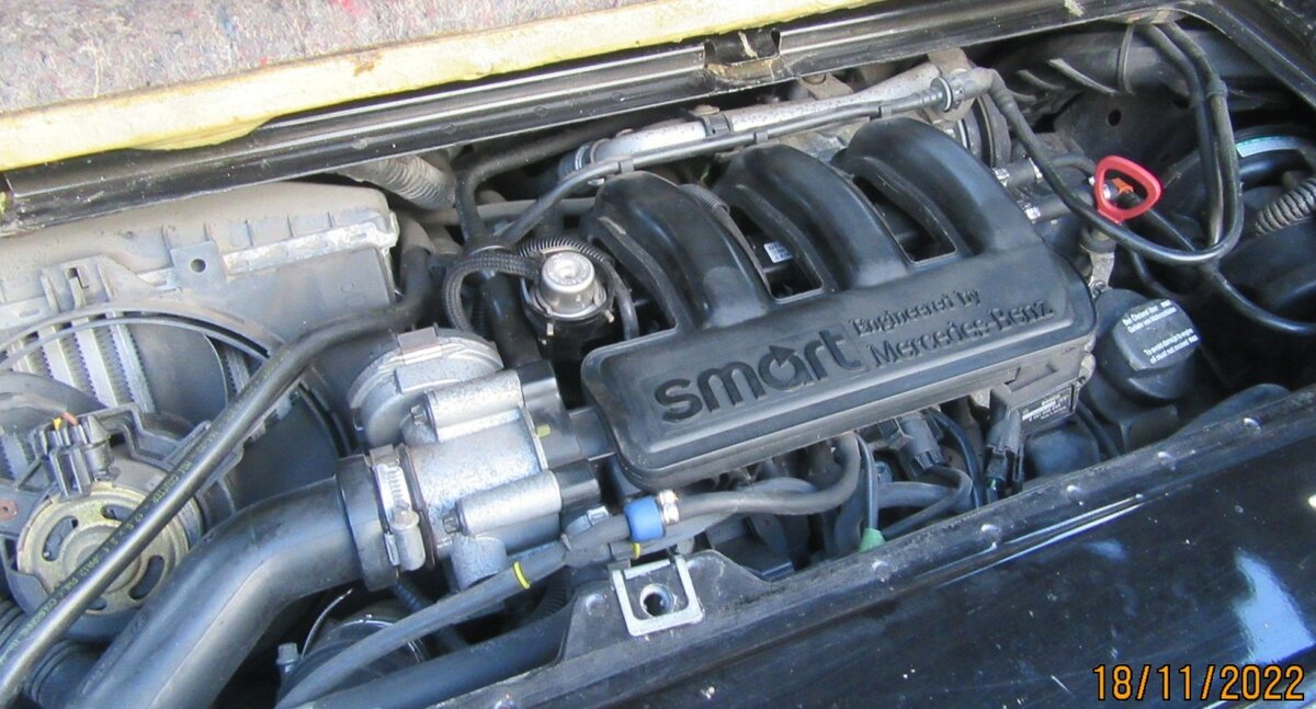

Hier mal ein Bild vom Kompletten Motor.
vor 20 Minuten schrieb uwe44263:
Das bezog sich auf das obige Bild aus dem Eingangsposting.
Das Teillastventil ist der runde Knubbel, der dort im Bereich des Benzindruckreglers auf den dicken Schlauch drauf gesteckt ist, der zur Ansaugbrücke führt.
Das andere Ende führt dann als Plastikrohrleitung zu dem Anschluss am Kurbelgehäuse im Bereich der Wasserpumpe.
Sinn von det Janze ist die effektive Entlüftung des Kurbelgehäuses im Teillast- und Schiebebetrieb.
Über diese Leitung wird nämlich in der Phase über diese Leitung der Unterdruck aus der Ansaugbrücke verwendet, um den Überdruck aus dem Kurbelgehäuse abzusaugen.
Da aber in der Volllastphase in der Ansaugbrücke der Turboladerüberdruck wirksam ist, muss in dieser Leitung ein Ventil integriert sein, das verhindert, daß dieser Überdruck noch zusätzlich über diese Leitung in das Kurbelgehäuse eingeleitet wird.
Deshalb ist die Funktion dieses Ventils elementar für den Motor und sollte immer mal wieder überprüft werden.
Es darf nur eine Luftströmung vom Kurbelgehäuse in Richtung der Ansaugbrücke möglich sein, nicht aber von der Anaugbrücke in Richtung Kurbelgehäuse.

Hast Du das Ventil der Teillastentlüftung dann wenigstens gleich auf Funktion geprüft, als Du es ja ausgebaut bzw. zumindest getrennt hattest, auf dem Bild ganz oben ist ja der Schlauch offen.
Das ist sehr wichtig, denn diese Ventile gehen häufig kaputt und haben dann Durchgang in beide Richtungen, was zur Folge hat, daß Überdruck aus der Ansaugbrücke in das Kurbelgehäuse gedrückt wird.
Es ist zwar noch eine Reduzuierungsbohrung in der Ansaugbrücke, d.h. es ist nicht der volle Schlauchquerschnitt wirksam, aber bei längeren Volllastphasen ist das trotzdem sehr ungesund für den Motor.
Deshalb sollte man dieses Ventil öfter mal auf Funktion prüfen!
Manchmal hat auch der dickere Schlauch vom Ventil, dem runden Knubbel, zur Ansaugbrücke einen Riss auf der Unterseite. Deshalb ist es zum Prüfen immer gut, wenn man die Verbindung nicht direkt am Ventil auftrennt, sondern den Schlauch von der Ansaugbrücke abnimmt, dann hat man diese Fehlermöglichkeit ebenfalls schon ausgeschlossen, wenn man incl. diesem Schlauch prüft!
Die Leitung auf der anderen Seite der Ansaugbrücke führt übrigens zum Bremskraftverstärker, der wird ja beim Benziner ebenfalls mit dem Unterdruck aus der Ansaugbrücke betrieben.
