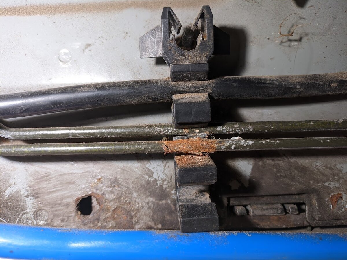

Fahre mal schneller als 100 und achte auf Windgeräusche. Kannst auch Fotos vom Verdeck hier einstellen. Den Unterboden nach Korrosion überprüfen. Auf der linken Seite zwischen Schweller und Unterbodenabdeckung kann man die Bremsleitungen sehen. Diese rosten gerne an den Klemmen.
