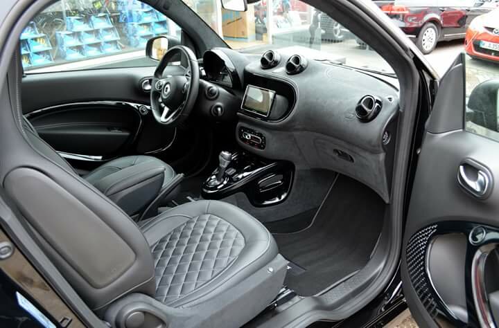

2 DIN passt ohne massive Anpassungsarbeit nicht in den 453.
Hinter dem frei stehendem Display ist nur ein 1 DIN Schacht.
Ah okay danke!
Damit kann ich "arbeiten"
Dann muss ich mal sehen, ob ich dann die Headunit Tausche.
So sieht es ohne Front aus. Nur 1Din. Doppeldin ist in der heutigen Zeit überflüssig und es gibt genug Alternativen. In dem Fall ist es schon blöd, wenn ein "Running System" nicht weiter genutzt werden kann.

Doppeldin erfordert egal ob Cool&Audio oder Cool&Media immer Bastelarbeiten/Spachtel. Unterschied bei den System sind nur die Anschlüsse und dass beim Cool&Media mehr verbaut ist (Rückfahrkamera, Parksensor...)

Ein besseres Bild habe ich jetzt nicht gefunden. So könnte eine Bastellösung mit Doppeldin aussehen.
bearbeitet von DP-Smart
Schaut interessant aus.
Schade, dass es nicht wir beim 451'er, passende Rahmen gibt um Aftermarket HU's in den 453 einzubauen.
