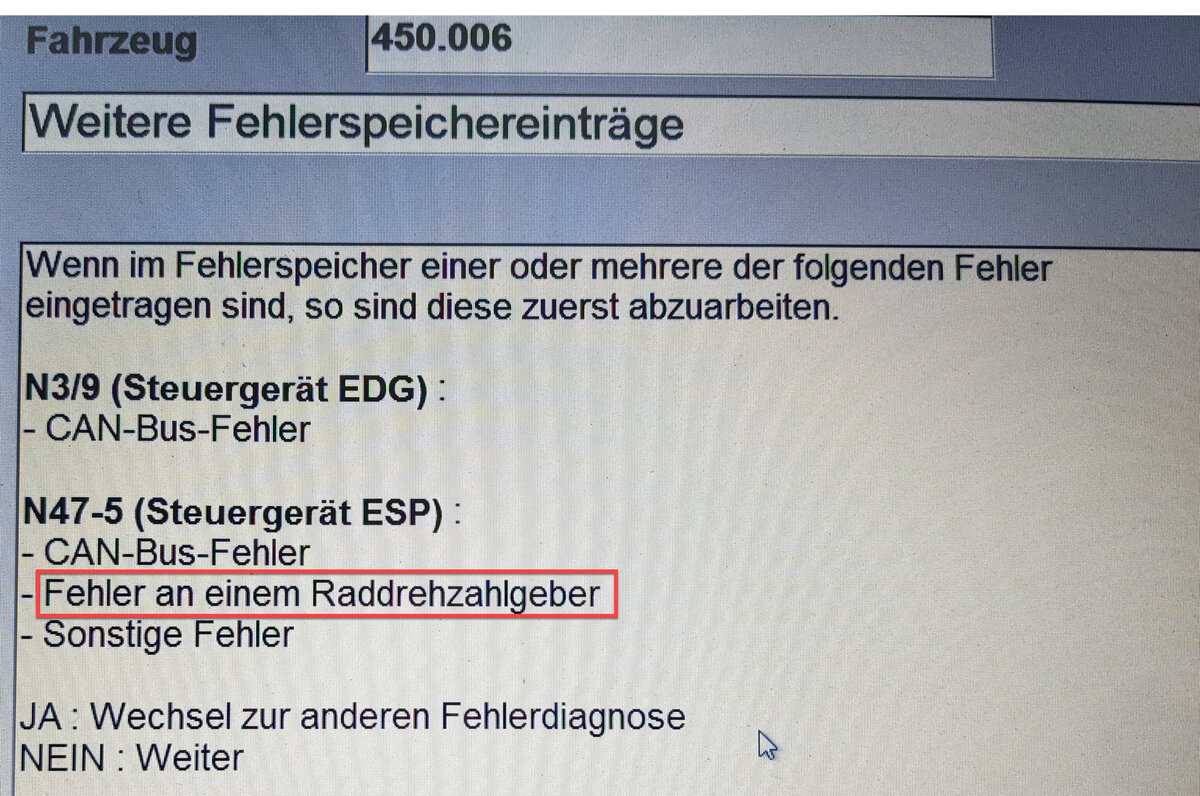

Was heißt denn eigentlich 😉 Naja, mein Problem mit den 3 Balken besteht immer noch und ich müsste mal schauen, ob es an den Sensoren liegt. Laut Diagnose sind die unauffällig, aber das wäre die nächste zu überprüfende Maßnahme.

Ob es auch wirklich an den Raddrehzahlsensoren liegt, kann ich auch nicht sagen, wäre nicht plausibel für mich. Aber die SD sagt folgendes:
finde ich jetzt schon ein wenig weit her geholt!
Ich auch.
Da würde ich erst mal klären, ob die 3 Balken überhaupt vom ABS System kommen können, bevor ich die rausoperiere. M.W. sind die 3 Balken verknüpft mit Problemen an Kupplungssystem und Getriebesystem. M.W. führen ABS Probleme auch nicht dazu, daß der Smart nicht mehr fährt.
