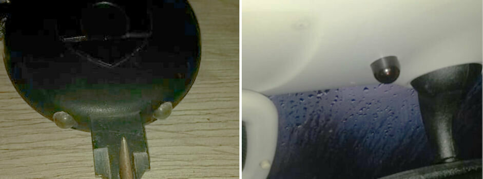

Ist das eine IR Fernbedienung oder eine Funkfernbedienung? Den Smart gibt es nämlich mit beidem, wobei die Funkfernbedienung weiter verbreitet ist. 99% aller Smarts wurden mit Funkfernbedienung ausgeliefert!
Du musst das Ver- und Entriegeln der Türen, das zwar zeitgleich mit der Bedienung am Schlüssel stattfindet, von der WFS getrennt betrachten. Das sind zwei verschiedene Dinge, die zwar miteinander zusammen hängen, aber trotzdem separat zu betrachten sind.

Hi Ahnungslos, hast Recht, keine IR Diode am Schlüssel! Der Zweitschlüssel hat Exackt das gleiche Verhalten, allerdings benutze ich im Moment den Zweitschlüssel, weil der Orig. ein Problem mit den "Verschliessen-Taster hat. Beide haben neue Akkus, wie gesagt, Schlüsselsymbol mal da dan wieder nicht, spiel aber keine Rolle beim anlassen, GEHT IMMER, so oder so.
vor 7 Minuten schrieb Ahnungslos:
Einen Schlüssel mit IR Fernbedienung erkennt man an den beiden Infrarot LEDs vorne am Schlüsselgehäuse, s. Bild.
Wenn die nicht vorhanden sind, ist es eine Funkfernbedienung!
Für den Empfänger der IR Fernbedienung gab es verschiedene Einbauplätze, entweder oben an der Sonnenblende wie auf dem Bild oder unten an der Mittelkonsole.
