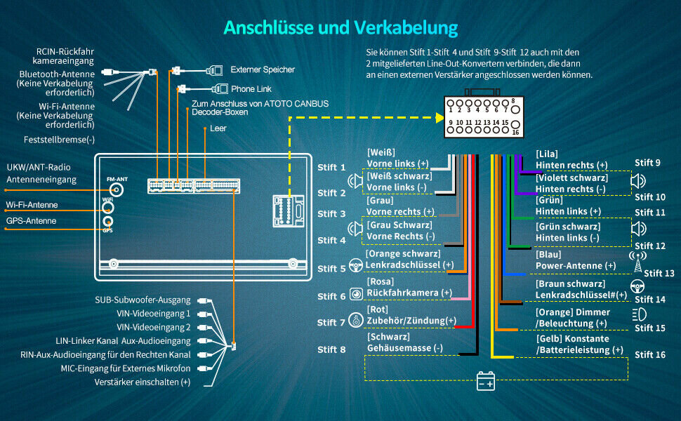

ich habe mir das ATOTO A6 PF zugelegt und will das gegen das "alte" orig. Bosch Highline Navi tauschen. Weiß vielleicht jemand, ob Stromversorgung und Lautsprecher 1:1 angeschlossen werden können? Habe noch eine neue Blende dazu gekauft und hoffe, dass das auch damit klappt, oder benötige ich noch zwingend einen weiteren Einbaurahmen?
Vielleicht hat damit ja schon mal jemand etwas Erfahrung gemacht.

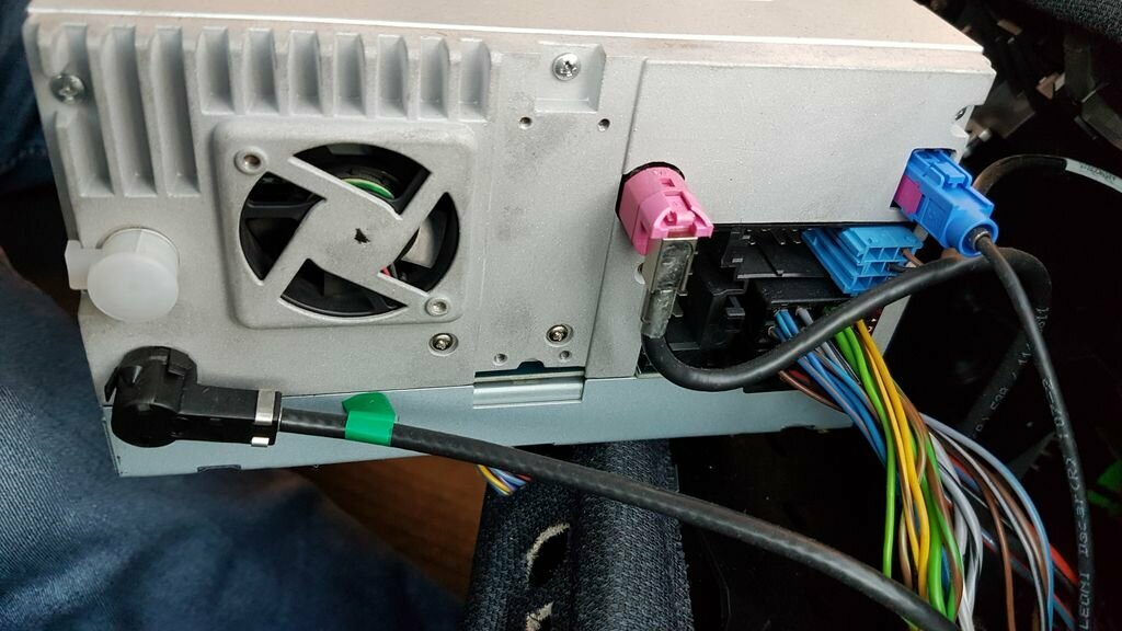

Du solltest mal Bilder von der Verkabelung des Stromversorgungs- bzw. Lautsprechersteckers am Radio bzw. dessen Verkabelung beifügen, damit man sieht, wie diese Komponenten hardwaretechnisch aussehen.
Dann wäre zumindest diesbezüglich eine Aussage mäglich.
Wenn das noch der 451er Bj. 2007 wäre, dann muss dort mit Sicherheit etwas gemacht werden, denn der hat eine vogelwilde Belegung des Serienradios!
Da passt erst mal gar nix!
Aktuell ist ja das orig. Bosch Highline 2DIN verbaut.
Die Rückseite des Atoto sieht etwas anders aus, aber da sind ne Menge Kabel/Stecker mit dabei. Sogar 2 unterschiedliche ISO-Stecker, bei denen dann der Unterschied "nur" darin besteht, dass Dauerplus und Zündungsplus getauscht sind.

OK, bei einem 2012er stimmen schon mal die Anschlüsse am Radio mit der allgemein gültigen Belegung überein, wie sie auch bei Zubehörradios praktiziert wird. Von daher könnte höchstens sein, daß da das Zündungs- und Dauerplus vertauscht werden müssen, aber da hast Du ja geschrieben, daß dort mehrere Varianten dabei sind.

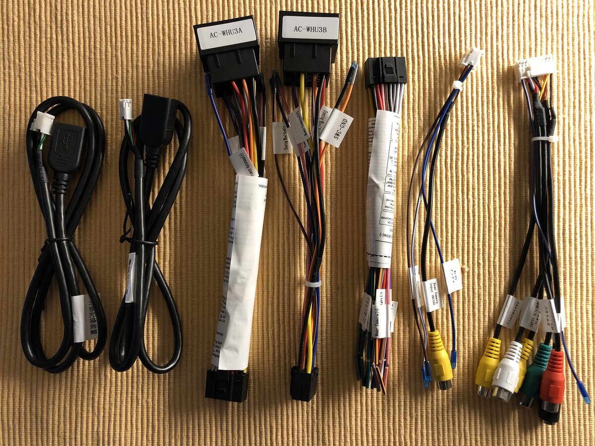

Aber wie sehen denn die Adapter, die mit dem Radio mitgeliefert wurden, konkret aus?
Was befindet sich da am anderen Ende der Adapter, die mit dem Radio mitgeliefert wurden?
Ist dort der ISO Stecker dran, damit man die Stecker der Fahrzeugverkabelung direkt dran anstecken kann?
Das kann man leider auf dem Bild, das Du oben gepostet hast, nicht erkennen.
von links nach rechts:
1. USB (für ext. Speicher)
2. USB (Phone Link)
3. ISO - A
4. ISO - B
5. Power - Kabel (brauche ich glaube ich auch nicht)
6. Rückfahrkamera (brauche ich aber nicht)
7. RCA Connector (brauche ich wohl auch nicht)
bearbeitet von a.scheuffler@web.de
Es ist nie zu spät, eine glückliche Kindheit zu haben!
Das sieht ja schon mal gar nicht schlecht aus, was da alles dabei ist. 😉
Damit solltest Du eigentlich gut gerüstet sein.
