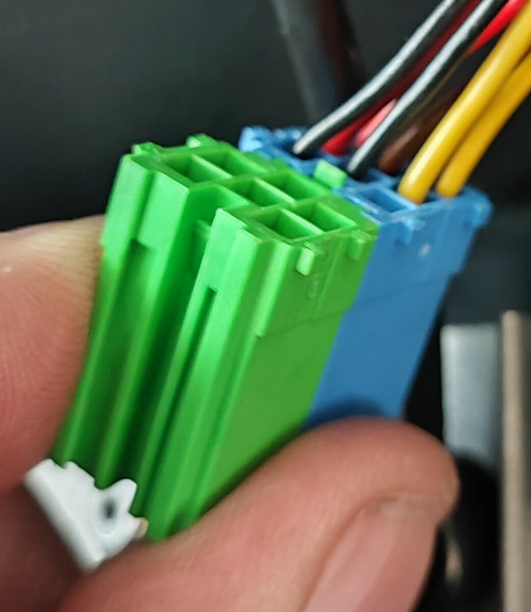

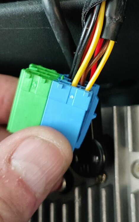

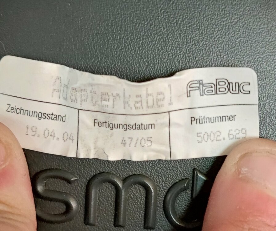

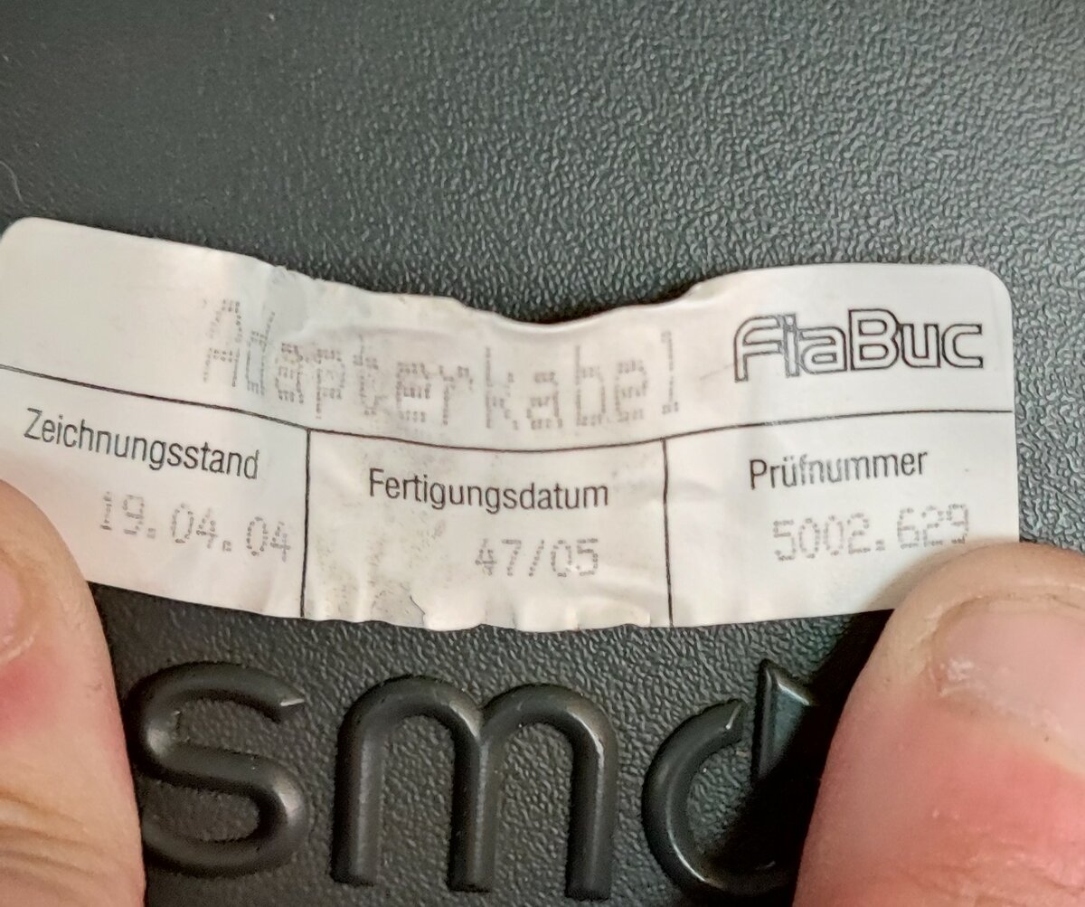

ich wollte in meinen Rechtslenker (Smart 450 Cabrio BJ 2005) heute eigentlich ein Bluetooth Modul einbauen und an das vorhandene CD Radio anklemmen.

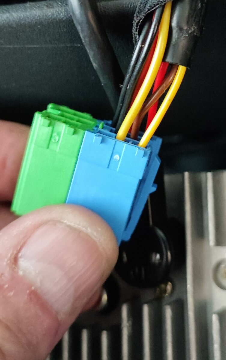

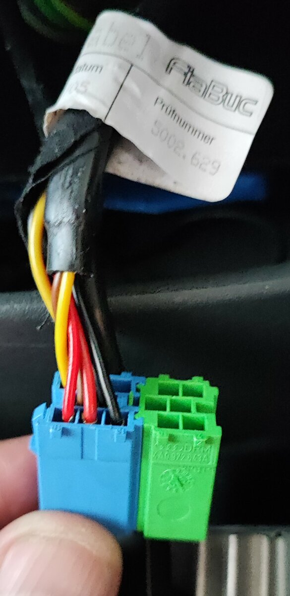

Nach dem ich das Radio ausgebaut habe, lachte mich ein Kabel mit dem auf den Photos vorhandenen Stecker an was eingestöpselt ist im Radio.
Also habe ich mich sofort auf die Suche nach einem CD Wechsler unter den Sitzen gemacht und keinen gefunden, allerdings habe ich auch kein herrenloses Kabel unter den Sitzen gefunden woraus ich schließen könnte das mal einer verbaut war.
Nun dachte ich mir, dass vielleicht einer von euch eine Idee hat was das für ein Kabel sein könnte, bzw. wo sich evtl. vielleicht doch ein CD-Wechsler verstecken könnte (beim Cabrio gibt es da ja nicht so viele Möglichkeiten).

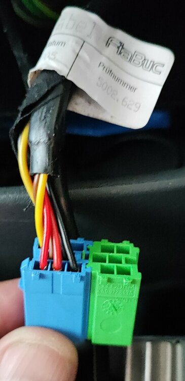

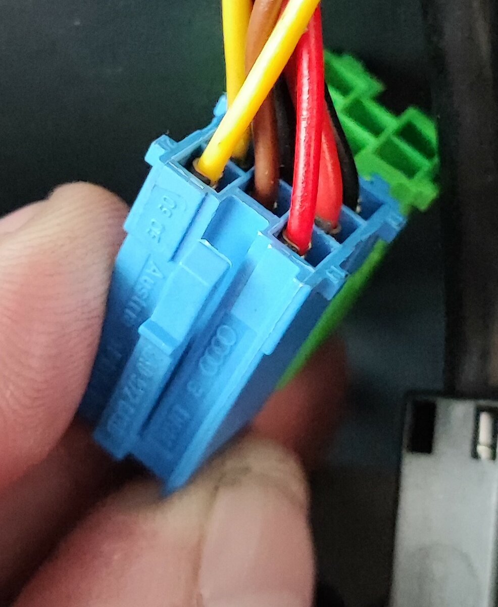

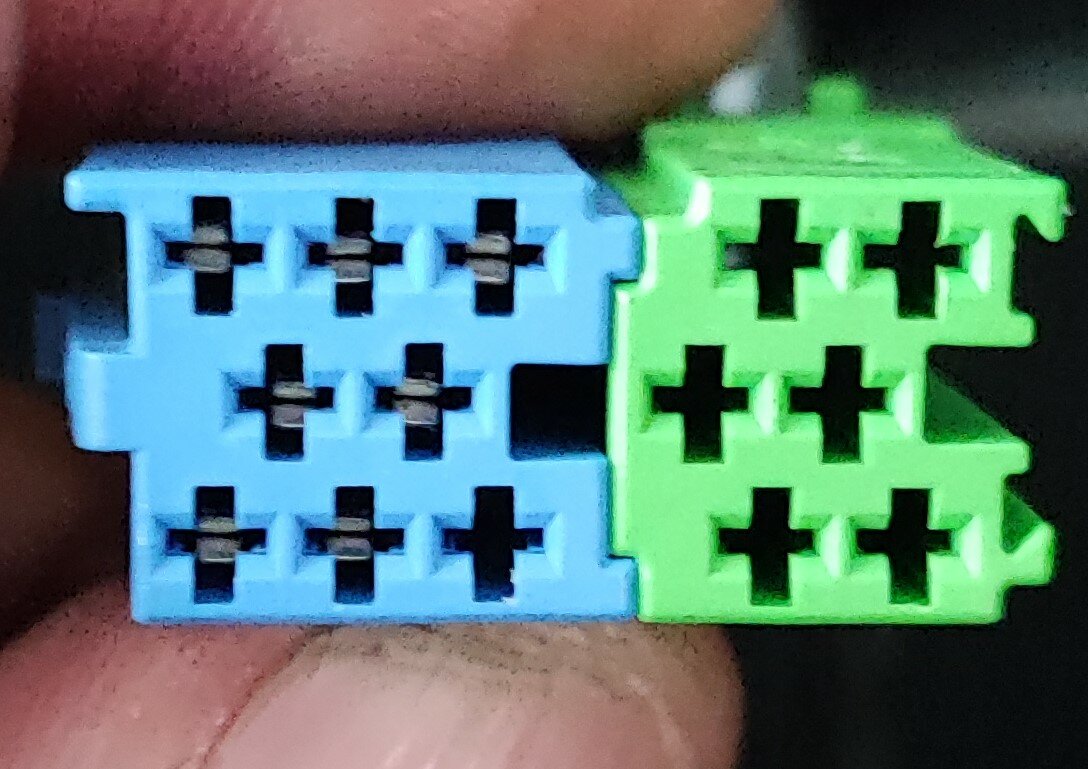

Mich wundert nur, das ich bei Bild 4 auf dem Stecker ein Audi Zeichen sehe ! 😲

Mich nicht. Solche Normteile werden doch nicht für Mercedes exklusiv hergestellt. Die werden an mehrere Autobauer verkauft. Auf den Schwingungstilgern auf den Auspufftöpfen steht auch VW Audi. Auf diversen Wellendichtringen auch wenn ich das richtig in Erinnerung habe.
vor 11 Stunden schrieb Beware:
Nö das, wundert mich nicht, denn wie Funman schon schrieb sind die Massenware und werden da verbaut wo man sie gebrauchen kann.
Mich würde halt interessieren was es für ein Kabel ist, ohne den Smart dafür zerlegen zu müssen.
Oder ob ich mir davon die benötigten Leitungen für das Bluetooth Modul abgreifen kann.

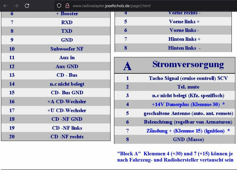

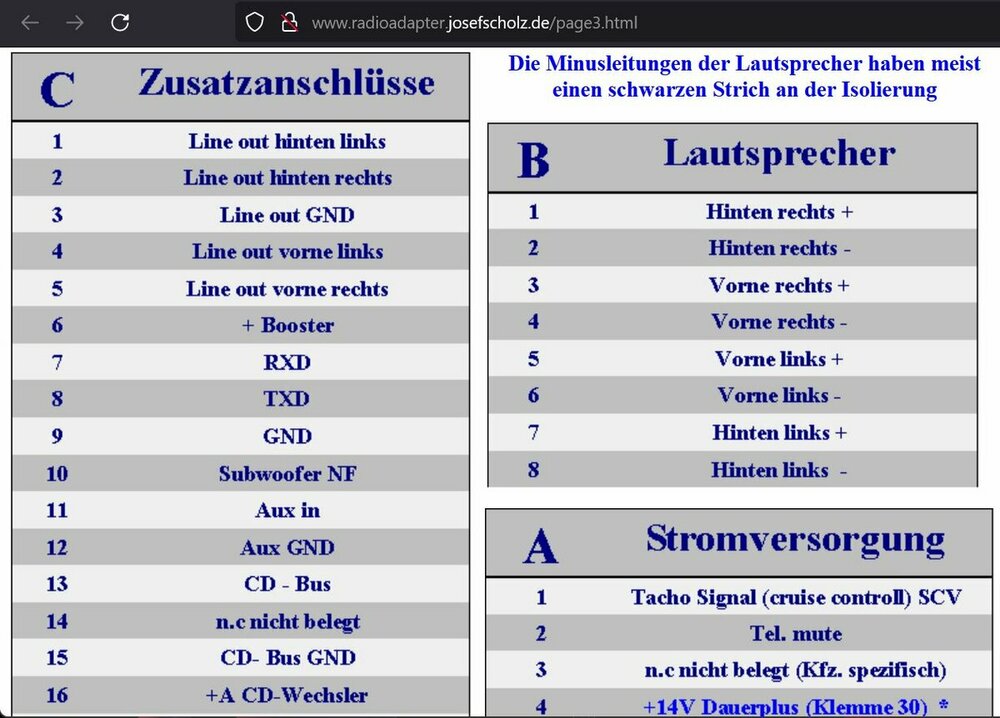

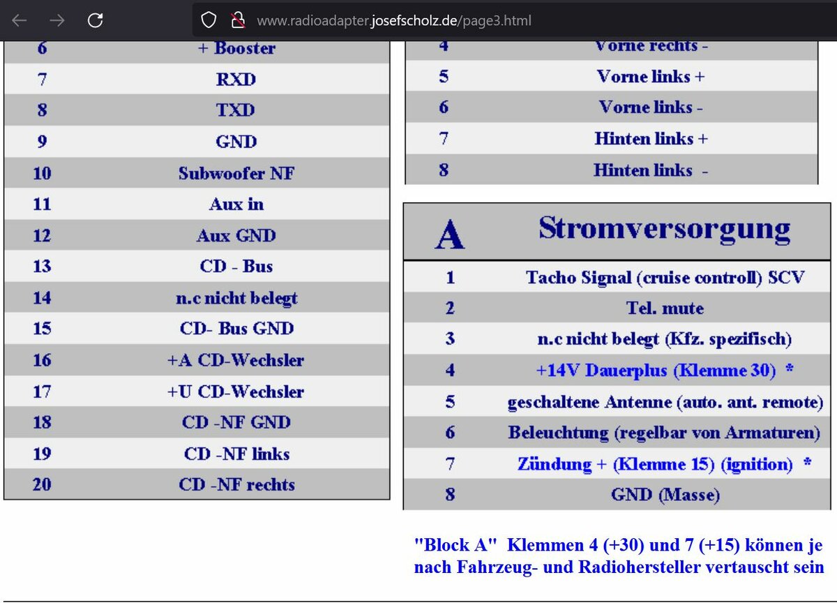

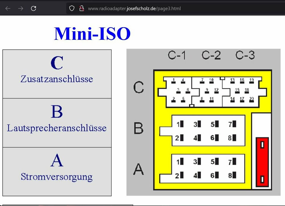

Auf den Fotos sehe ich daß es ein Iso Normstecker ist wie in allen Radios. Das sagt mir erst mal nichts.

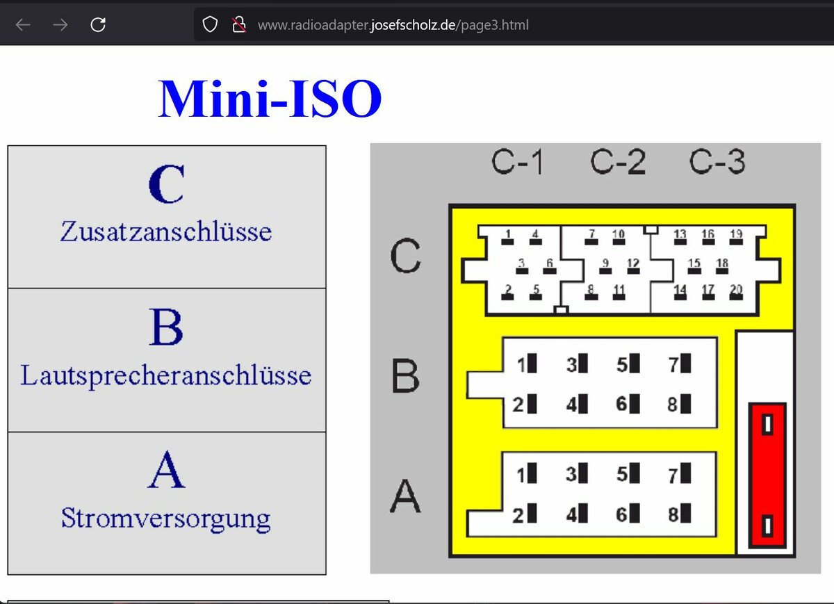

Das hab ich im I-Net gefunden.
Der blaue Stecker (Pin 13-20) ist der Block C-3.
Da wirst du dann irgendwo im Auto das andere Ende des Kabels finden inklusive Stecker um einen CD Player/Wechsler (Steinzeittechnik) anschließen zu können. Doch wer macht das heutzutage noch?
