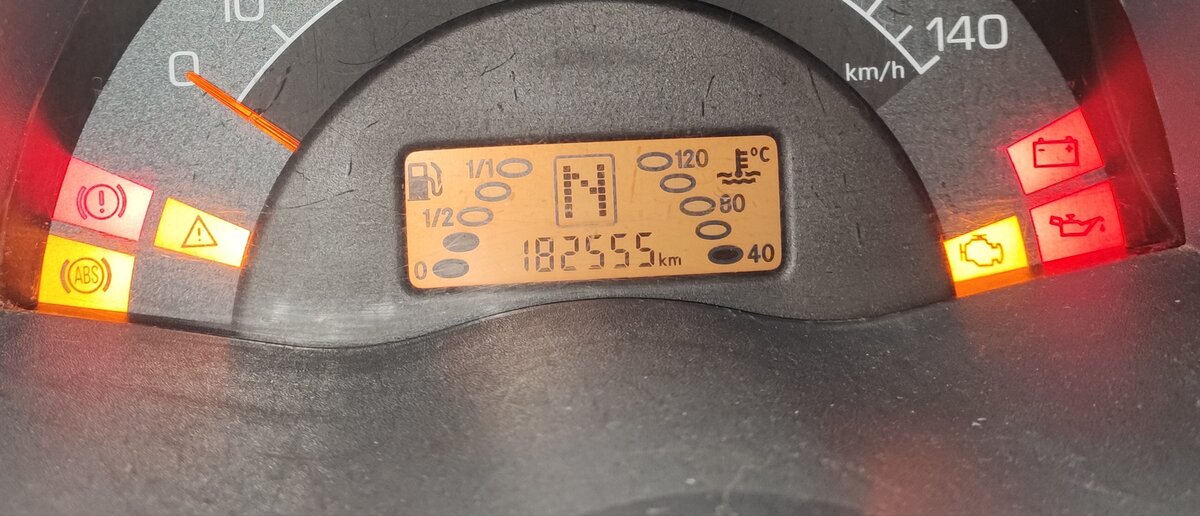

Du brauchst doch nur mal die Zündung einschalten, dann muss die Airbagkontrollleuchte beim Selbsttest auf jeden Fall kurz aufleuchten.
Wenn sie das nicht tut, dann ist die Glühlampe entweder nicht funktionsfähig oder gar keine mehr verbaut!
Wenn sie allerdings beim Einschalten der Zündung aufleuchtet, dann aber wieder erlischt, dann liegt normalerweise auch kein Airbagfehler vor.
Das entbehrt doch nicht irgendwelcher Logik, oder? 😉
Keine Airbag Lampe am leuchten.
2001 Smart 450 Cabrio
2012 Audi A8 4.2 TDI
2021 Citreoen e-C4
Brauche ich nicht viel Phantasie
Dann ist entweder die Glühlampe defekt oder gar keine mehr drin!
Ich vermute eher zweiteres, weil der Vorbesitzer das beim Kauf wohl verschleiern wollte, daß ein Problem im Airbagsystem vorliegt.
