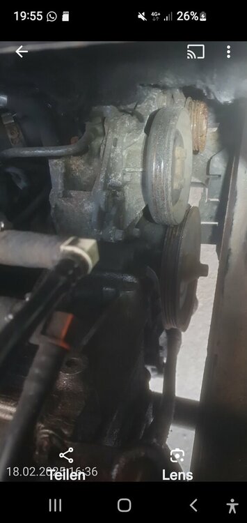

Auf dem Foto oben rechts ist dss kleine was fest ist, also das, was einen verrosteten Eindruck macht. Das ist also in real ganz unten, da ich ja von oben nach unten fotografiert habe.

Genau das ist die Lichtmaschine, Du Spezialist! 😆

Aber zur Lima, ist da noch was zu machen oder Schrott ?
Ausbau und Tsusch ohne Absenkung möglich ?
Die LiMa müsste von unten her mit einem gekröpften Ringschlüssel wieder gangbar gemacht werden können.
Wenn nicht müsste sie ausgetauscht werden was aber mit Sicherheit Deine Fähigkeiten übersteigt! 😉
Du musst eben die Abdeckungen entfernen.
Habe ich selbst schon gemacht, das geht.
Der Riemen wird ebenfalls von unten durch Schwenken der Lichtmaschine gespannt.
Denn man tau ist norddeutsch heisst übersetzt: Dann mal los! 😏
Danke Dir für die Kurzinfos. Dann werd ich erstmal versuchen sie wieder gangbar zu machen. Wie gangbar sollte sie denn werden ?
Von Hand drehbar oder mit Schlüsel drehbar ?
Mit Öl oder Rostlöser etwas nachhelfen ?
Wieso wird sie überhaupt fest ?

Mit Schlüssel leicht drehbar.

Sie rostet einfach fest weil Rotor und Ständer beide aus Eisen sind.

Leider liegt die Lima beim Smart 450 sehr unglücklich im Spritzbereich der Hinterräder und an tiefer Stelle. Deshalb ist sie dort ungewöhnlich stark von Korrosion betroffen. Die zwei Abdeckungen über der Lima, eine vorne/unten und eine seitlich, ändern das auch nicht komplett, sind aber vielleicht besser als nix. Ich bin inzwischen dazu übergegangen alle Limas bei jeder Gelegenheit mit WD40 einzusprühen. Vielleicht hilft es ja was.
..aber bitte nur äußerlich. Innerlich würde das zwar gegen den Rost helfen, aber die Windungsdrähte
mögen eigentlich kein Öl. Und was nützt eine Lichtmaschine, die leicht dreht, aber keinen Strom mehr erzeugen kann?
vor einer Stunde schrieb Rollerfahrer:
Ich sprühe das hauptsächlich innen rein. Mehr als kaputtgehen kann sie dadurch nicht, und kaputtgehen tut sie auch ohne Öl. Es kann eigentlich nur besser werden.
vor 35 Minuten schrieb Funman:
Genau so ist es! Das Sprühöl muss durch die Kühlrippen ins Innere der Lichtmaschine vordringen, sonst hat es ja überhaupt keinen Effekt! Das Eisen des Rotors und des Stators müssen mittelfristig damit in Berührung kommen, damit die Rostneigung abnimmt!
Natürlich nicht fluten, aber ab und zu einnebeln wäre das mindeste! 🙂
Wenn das im Gegensatz zum Threadersteller bei dem Protagonisten ein Benziner ist, dann würde ich ihm wärmstens empfehlen, die Lima wieder gangbar zu bekommen!
Im Gegensatz zum Dieselmotor gibt es nämlich beim Benziner in Abhängigkeit des Baujahrs viele verschiedene Ausführungen, die nicht miteinander kompatibel sind!
Zum einen traue ich ihm den Tausch der Lima ohnehin nicht zu, da wären schon mehrere Wunder dafür erforderlich und zum zweiten besteht die Gefahr, daß er sich die falsche einbaut und dann überhaupt nicht mehr klar kommt!
Deshalb wäre es besser, diese feste Lima wieder zum Laufen zu bekommen als eine andere einzubauen! 😉
