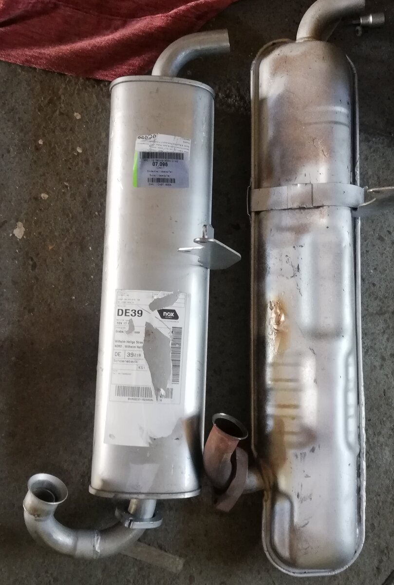

Vielleicht denkt ja jemand auch über die Anschaffung eines günstigen ESD nach.
Positiv :
Preis mit knapp 80€ sehr günstig.
Montage ohne Probleme.
Abgaswerte werden erfüllt.
Negativ :
Etwas lauter als das Original.

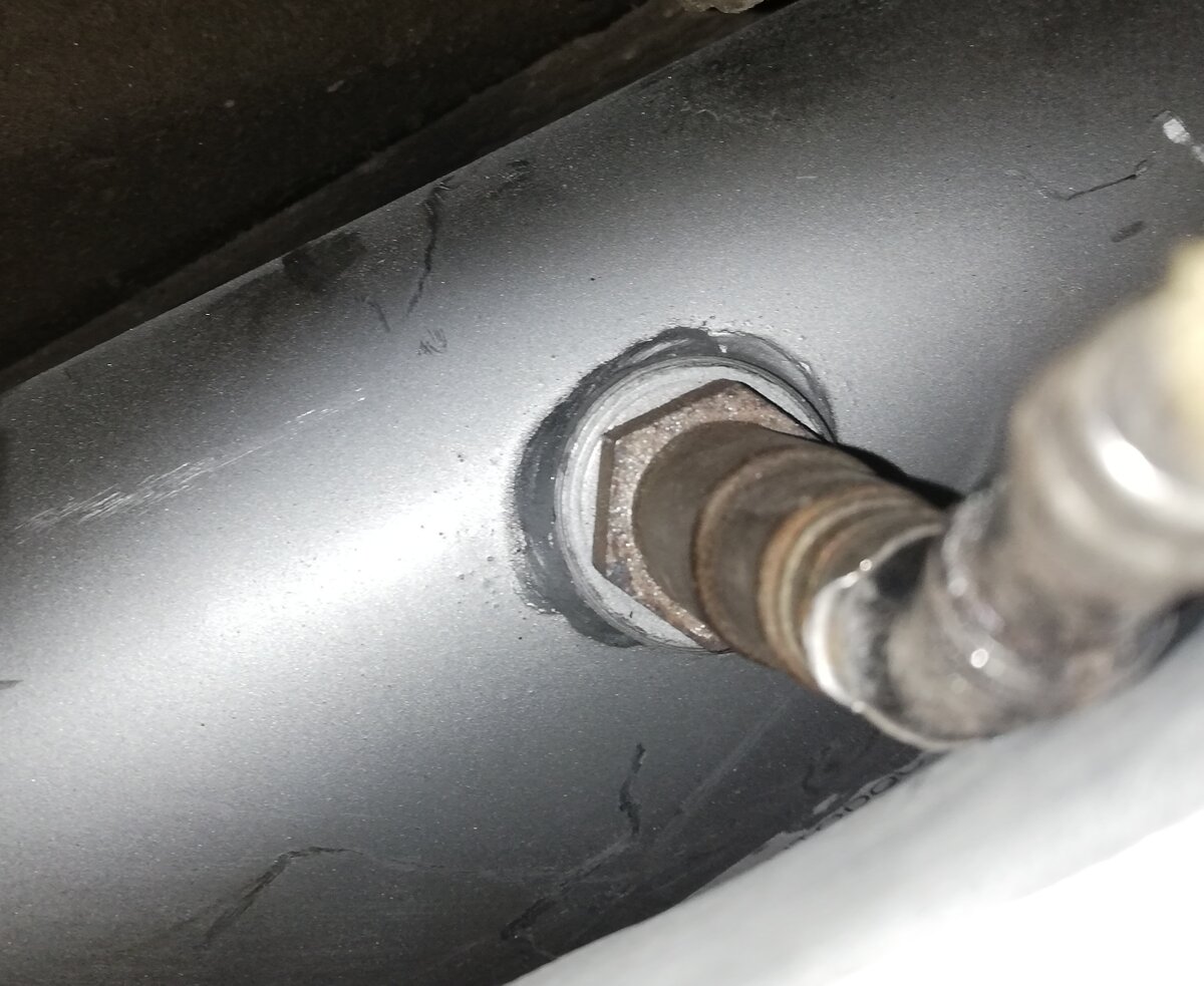

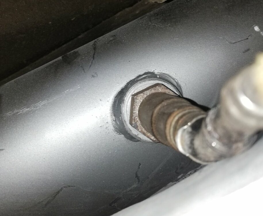

Leider sitzt die Lambdasonde verkehrt im Endtopf, so daß man die Alutraverse nicht mehr montieren kann ohne die Sonde zu zerstören.
Eigentlich sehr schade. Hab gestern reklamiert, mal sehen wie die Reaktion ist.

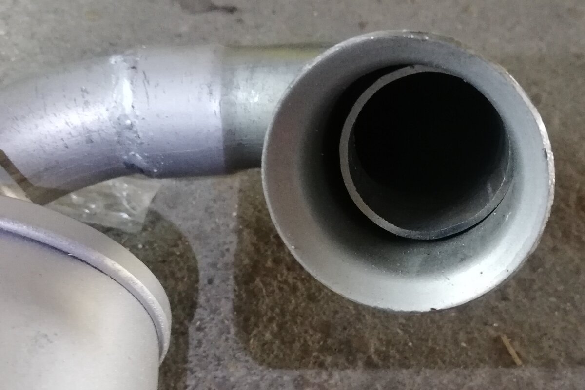

Der Rohrbogen aus drei Teilen (wo ist die Sollrissstelle?) und die Gammelfalz auch unten.
Den Sondenanschluss hätte man doch hindengeln können oder?
Ja, ist nicht Sinn der Sache aber möglich.
Für mal schnell durch den TÜV trotzdem sehr günstig.
Ist etwas schlecht fotografiert.
Aber so sieht das Problem aus.
Dieser Reparaturfalz kostet ja schon fast soviel wie der neue Pott.
Und ich denke wenn das Teil 2 Jahre hält, ist das sowieso Tweetys Lebensende.
Oh. Naja, mit einem stumpfen Meissel könnte man das Gewinde in die richtige Richtung zeigen lassen. Falls du das vorhast weil die Reklamation umständlich ist: Ich habe einen passenden Gewindeschneider den du in die Bohrung vor dem Kloppen eindrehen kannst damit du die Sonde nicht himmelst.
Und wieso "Lebensende"? Die Kugel macht doch noch einen ganz guten Eindruck!😉
Ich hab jetz mit viel Hitze und liebevoller Zuwendung etwas Platz geschaffen. Aber nur weil ich noch eine Alutraverse in Reserve hab. Ich warte mal die Reaktion vom Verkäufer ab.Danach werd ich das wie von dir vorgeschlagen probieren.

Übrigens hab ich die merkwürdige Krümmerkonstruktion abgetrennt und durch die des originalen ersetzt.

Die Krümmer"konstruktion" ist wirklich das Allerletzte. Ich hätte, aber nun hast du das Neuteil ja "repariert" dem Verkäufer das Ding mit viel Wucht an die Rübe gekloppt. 80 Taler sind auch Geld...
