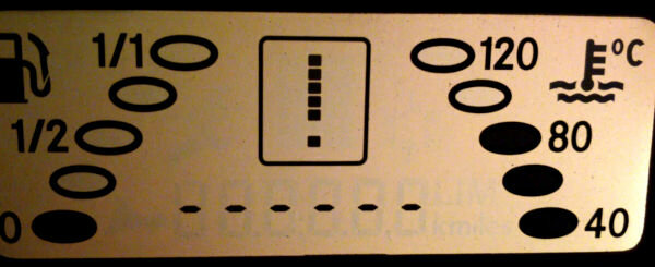

Ob es mit dem Bremslichtschalter zusamenhängt kannst du ja leicht prüfen. Wenn du die Bremse trittst, dann muß die 0 verschwinden und N oder R oder 1 oder 2 angezeigt werden. Wenn das geht, dann ist es nicht der BLS. Wenn es nicht geht, kann es der BLS sein. Die übrigen Symptome sprechen aber dagegen. Ein defekter BLS erzeugt keine Warnanzeige im Display und bewirkt auch nicht daß der Motor ausgeht.
Vermutlich meinst du auch nicht im Display, sondern eine Lampe im Kombiinstrument. Das Display hat m.W. kein Ausrufezeichen.
Doch, gibts. Wird aber nicht verwendet.
Da glaube ich auch eher, dass die Warnleuchte gemeint ist 🙂
bearbeitet von 450-3
ja es ist die Warnleuchte gemeint.
