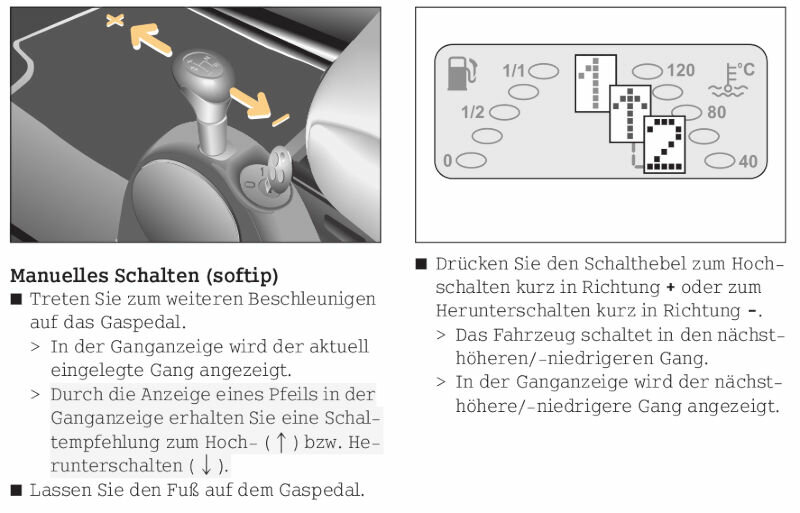

Im manuellen Modus gibt es eine Schaltempfehlung in der Ganganzeige.
Ist schon klar aber es geht ja nicht um die Gangempfehlung vom Smart, bei der Ganganzeige weiss man ja auch nicht auf welcher Grundlage er einen Gangwechsel empfiehlt...
Ich möchte einfach wissen bei welchem Gang/kmh er seine Nenndrehzahl erreicht hat. Gruß
