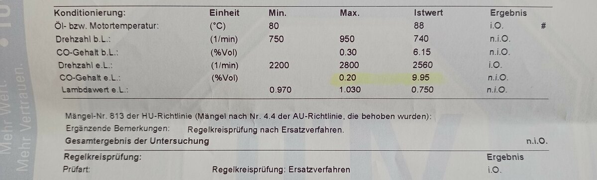

Ich habe bei meinem  Smart 450 , BJ. 12/2002, 33 kw , ZEE   TĂŒv machen wollen, dies ist aber
Aufgrund nur der nichtbestandenen AU daneben gegangen.
Der CO-Gehalt e. L. ist massiv zu hoch, siehe auch die Ergebnisse im Anhang von der AU.
Beim Nachfragen beim TĂŒv PrĂŒfer wird seinerseits die Lambdasonne ausgeschlossen.
Hat jemand von euch evtl. Vergleichserfahrungen bei diesen Werten ?
(Auspuff qualmt nicht, alles optisch unauffÀllig)
Meine Vermutung liegt somit erstmal auf dem  Kat als ÜbeltĂ€ter  , oder wie wĂŒrdet Ihr vorgehen ?
Bei der Fehlerspeicherauslesung war auch nichts hinterlegt.
In dem Benzin war noch prophylaktisch ein Liqui Moly Ventil Sauber Zusatz mit drin.
Danke fĂŒr Tips und beste GrĂŒsse
Andelman

Ist Wert Lambda 0.75 was extrem Fett ist. Warum man hier die Lambdasonde pauschal ausschließen soll ist mir schleierhaft.
Klar muss es nicht die Sonde sein. Da diese aber grundsÀtzlich den Lambdawert einregelt sollte man den Lambda Regelkreis definitiv genauer begutachten. Da gehört die Sonde dazu.
vor 7 Stunden schrieb maxpower879:
Die Kiste muss doch saufen wie ein Loch und ewig brauchen bis der Motor warm ist! Und Leistung dĂŒrfte auch fehlen.
Ich wĂŒrde die Kiste mal an eine Diagnose hĂ€ngen und gucken ob da ĂŒberhaupt noch was geregelt wird.
Ich gehe mal davon aus, KrĂŒmmer und Auspuff sind dicht!

Moin Ralf,
Danke, ich werde die Tage wohl erstmal eine neue Lambdasonne einbauen(wĂ€re der gĂŒnstigere Fehler),
sowie aus dem Tank die Benzinmischung mit dem Liqui Moly Ventil Sauber Zusatz ablassen.
Eventuell hat ja die Verbrennung mit dem Ventilreiniger zusĂ€tzlich ungĂŒnstige Werte bei der AU erzeugt.
Sollte das nicht zum Erfolg fĂŒhren, wĂ€re ein neuer Auspuff dran.
Der Smarti hatte von mir zuvor auch eine neue KrĂŒmmerdichtung ect. bekommen,
Turbo und KrĂŒmmer sind auch ohne Spiel /Risse bzw.  Ablagerungen.
Beste GrĂŒsse Andelman
Bei Lambda 0.75 ist der Auspuff ziemlich sicher nicht die Fehlerursache.
Wenn das CO bei Lambda 1 zu hoch ist dann könnte es am Auspuff liegen!
Gast stuhlfahrer
vor 17 Minuten schrieb maxpower879:
Ist deutlich zu Fett. Sieht fast so aus als wĂŒrde er keine Luft bekommen,- Luftfilter dicht, kein Ladedruck oder Lader defekt?
