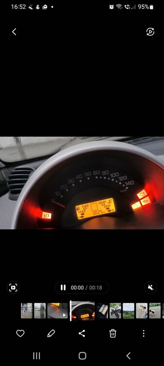

Heute früh liegen geblieben.
Motor hat abgestellt, Gang ist nicht auf lerrlauf gegangen.
Nach erneuten Startversuch, hat ein es im Sicherrungskasten nur immer kack klack gemacht.
Kurzzeitig 3 Striche im Display, Getriebesteller arbeitet, aber er geht nicht auf Neutralstellung.

Im Display wir nichts angezeigt.
Sobald ich die Zündung anmache, klickt es im Sicherrungskasten, im Fussraum lings unten.
Versuche ich zu Starten, höre ich ein summen vom Getriebesteller, Aktuator? Heißt er so?

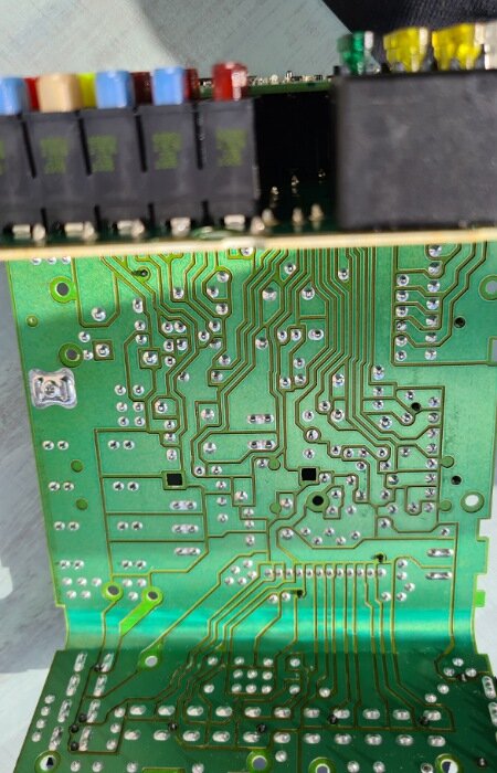

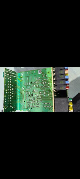

So ausgebaut 🙂. Aber, das sieht alles gut aus.
Durchgemessen keine auffälligkeiten.
Da seh ich schwarz.
