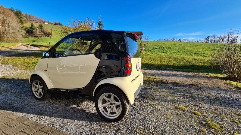

Geantwortet: vor 58 Minuten Hallo, Ja kleine Zeit vergangen, aber immer noch nicht weiter. Habe festgestellt das die Bremslichter, also links und rechts nicht gehen. Oben geht sie. Bremslichtschalter ist neu. Licht geht auch an hinten. Doch bei betätigen der Bremse tut sich nichts, ausser die 3 Bremsleuchte. Es fliesst auch kein Strom, beim betättigen der Bremse Licht eingeschaltet Strom fliesst. Habt ihr noch eine Idee? Vielen Dank
Jaaa😒was soll ich sagen, Heute kam der Anruf der Werkstatt. Können den Fehler nicht finden. Sie müssten alles mit den Elektriker durchmessen,( Kabelstrang). Dieses dauert ca 1Tag, mit 2 Mann, und Kostet ca 2000 CHF, ist wie Euro. Es, würde sich nicht mehr lohnen. Also, Entsorgen 😪😪😪. Vieleicht kann mir ja jemand hier aus den Forum helfen, den Fehler zu finden. Ich würde ihn Verladen, und zu euch kommen. Natürlich müsst ihr es, nich Gratis machen. Das ist ja klar. Ich Wohne in der Nähe von Konstanz. Würde auch eine weitere Fahrt in Kauf nehmen. Vielen Dank für für eure Infos nochmal. Ihr seid schon spitze hier! Gruss Elsid
