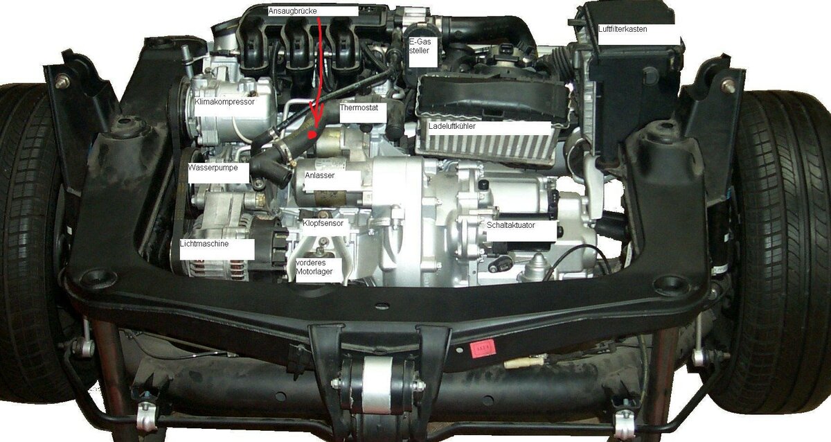

Aber es ist gĂŒnstig, daß Dein Cabrio keine Klimaanlage hat, denn dann kommt man relativ einfach an den Steckkabelschuh am Anlasser ran. Ich weiss zwar nicht, ob Dir in den bestehenden BeitrĂ€gen das beigefĂŒgte Bild schon mal aufgefallen ist, denn dort ist der Anlasser sehr gut erkennbar. Das Bild des Fahrschemels ist hier von vorne her aufgenommen.
Der rote Punkt symbolisiert hier die Lage des Steckkabelschuhs am Magnetschalter, die Anschlussfahne ist auf dem Bild von dem dicken KĂŒhlmittelschlauch verdeckt.
D.h. Du musst an dieser Stelle mal wie durch den roten Pfeil symbolisiert in den engen Spalt zwischen AnsaugbrĂŒcke und Trennwand zum Innenraum rein funzeln  und dann mĂŒsstest Du diesen Anschluss eigentlich sehen.
Und man kommt auch einigermaßen ran, um den Kabelschuh abzuziehen und dann ein StĂŒckchen abzuschneiden und einen neuen Kabelschuh anzubringen!
