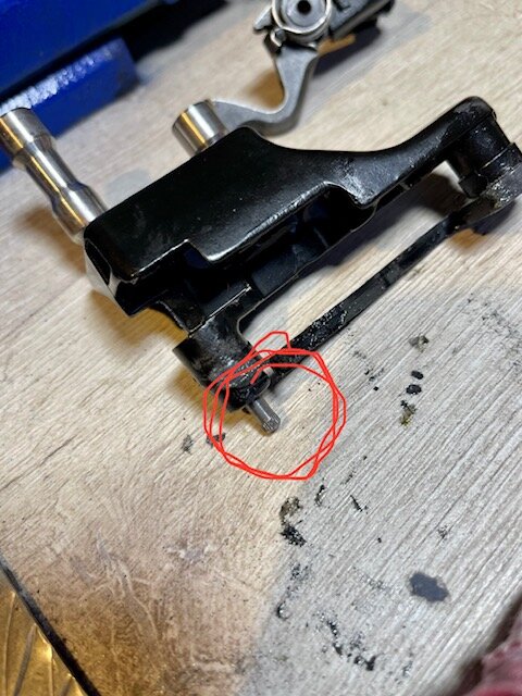

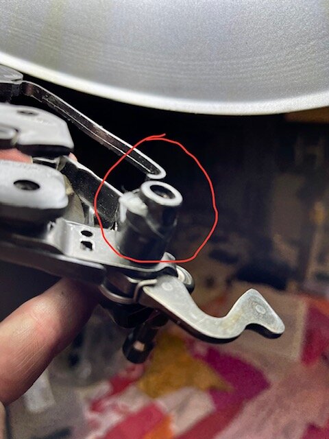

Weil sich der Stift auf dem oberen Bild aus seiner Verankerung löste und sich verklemmte zog das Dach schief, das Ritzel ratterte und auch einige Gleiter haben das nicht überlebt.
Auf dem unteren Bild sieht man den zerlederten Gleiter des vorderen Verschlussstückes. Sämtliche Teile haben sich entweder aufgelöst oder sind auseinander.
Bin begeistert, zumal ich ja bald mit der Flunder auf Tour will.
