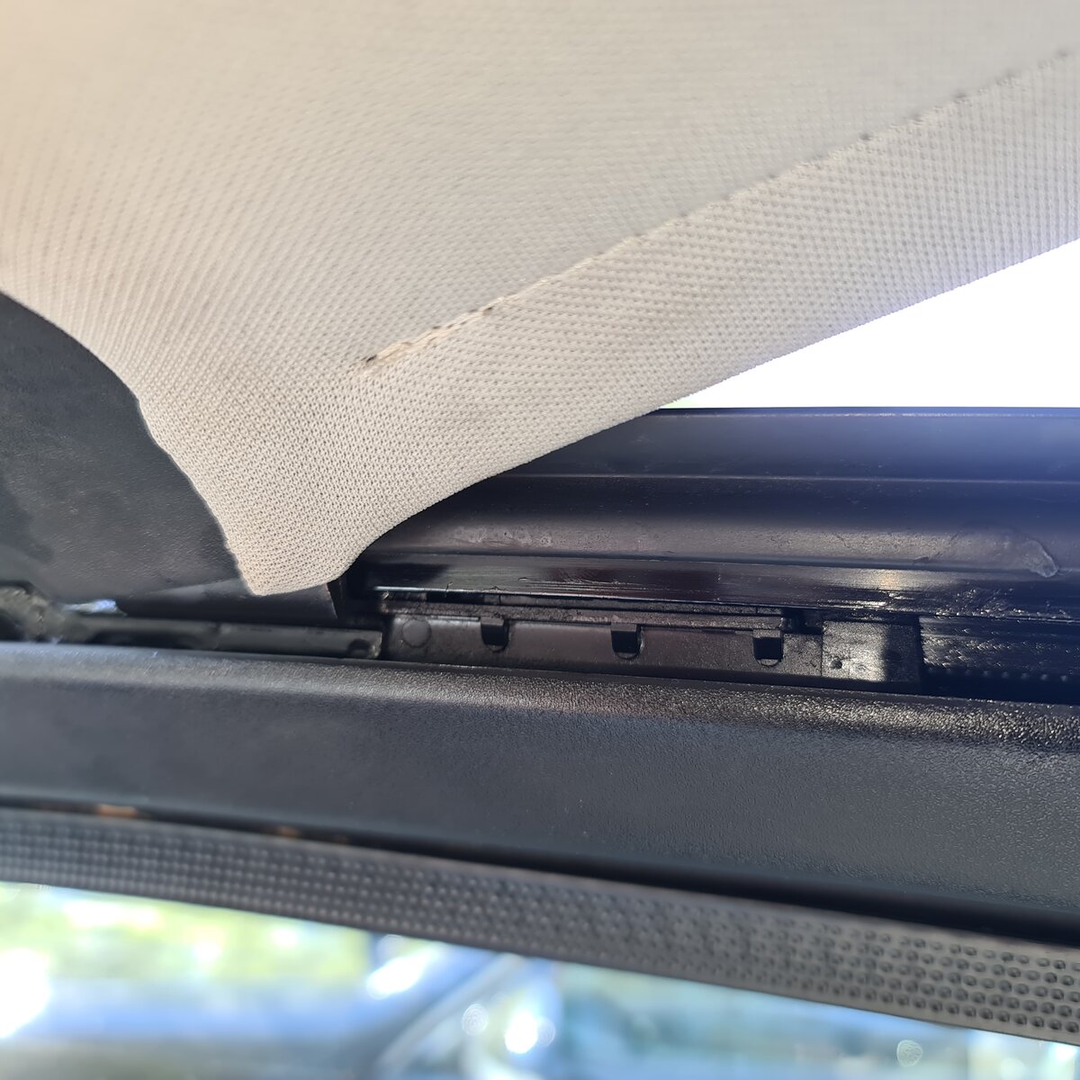

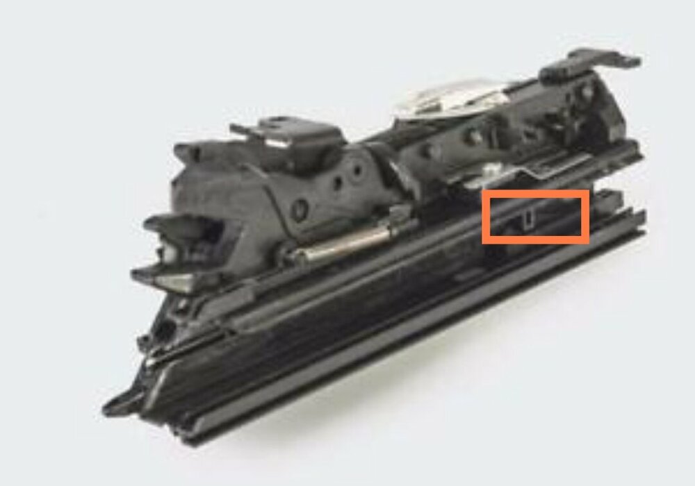

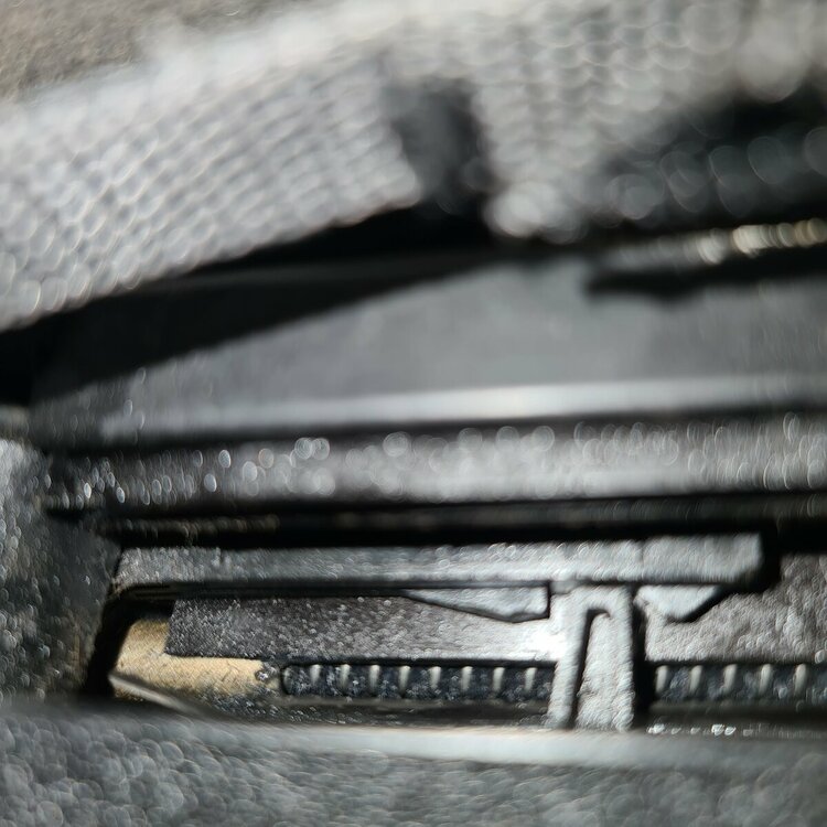

IMG_20220417_224050.thumb.jpg.3ad061de0730bc1d1de4bf33b40ac3ef.jpgIch glaube wir reden aneinander vorbei. Schau dir bitte das Foto an. Wie kommst du auf 3 ?
Ich habe dir den einen (pro Seite) markiert.
Insgesamt gibt es also 2 Stück einen links einen rechts.
Achso, also die muss ich mir anschauen und sage morgen bescheid, ich hab nur die Führungsteile gemeint, die durch dich schiene läuft sorry.
Mach das und bitte vorsichtig! Das ist alles aus Kunststoff und bricht bei unsachgemäßer Gewaltanwendung gerne ab. Das Alter der Teile macht es nicht besser.

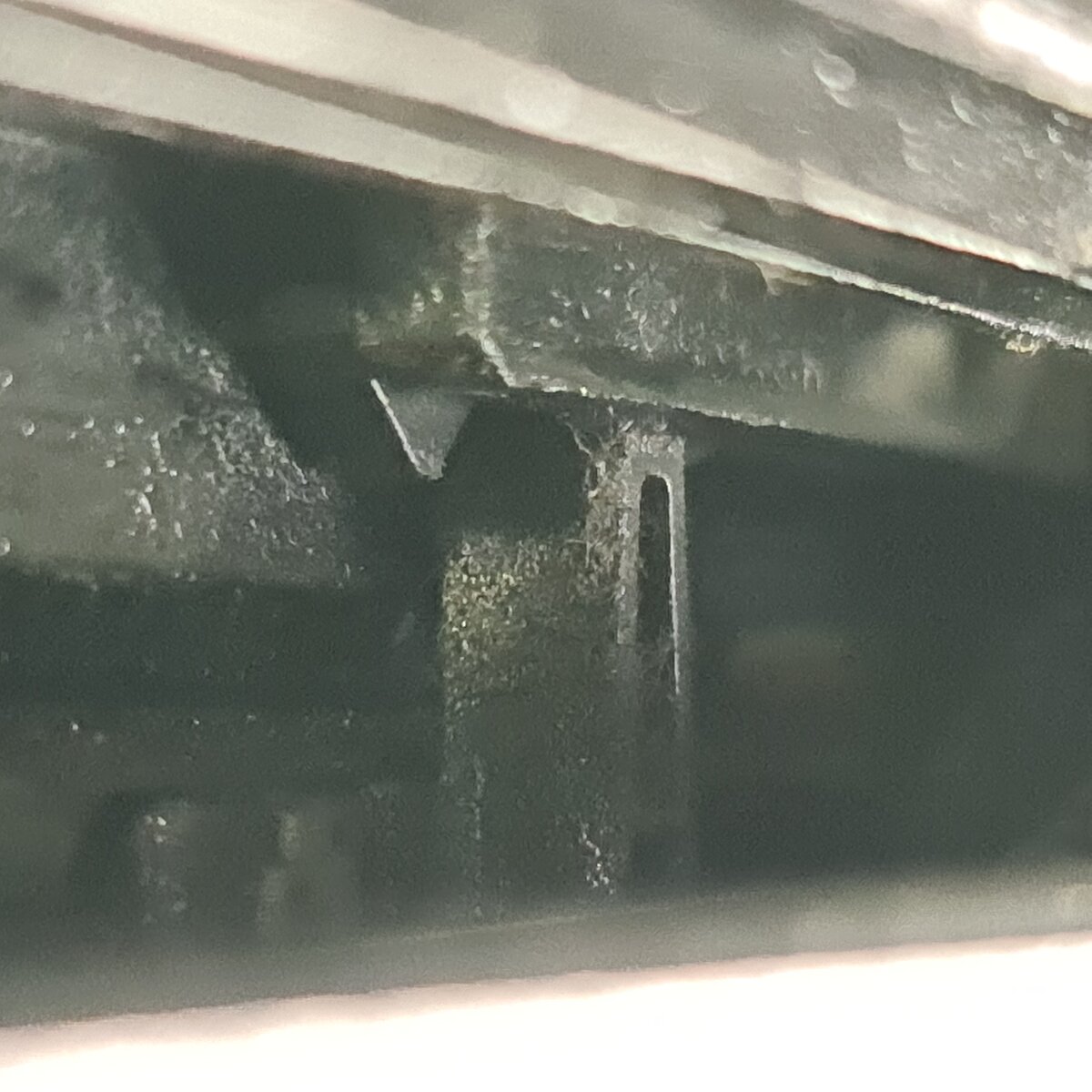

Ja mache ich, sind die Mitnehmer 2 kleine Haken und oder Kasten wie auf dem Bild? Hast da eine Nahaufnahme? Wurde das Faltdach auch ohne Mitnehmer laufen, also sind diese nur zum Betätigen der Mikros da?
Die sind zum betätigen der Microschalter da.
Nein das Dach fährt ohne sie hinten nicht weiter da die Microschalter dann nicht signalisieren können das, dass Verdeck am Ende steht.
Schau dir das am Fahrzeug an. Du musst das System selbst verstehen. Wenn dir das nicht gelingt solltest du wirklich einen Fachmann aufsuchen.
Ist wirklich nicht böse gemeint. Der Schaden der entsteht wenn man da mit Halbwissen rumdoktort kann enorm sein.
Problem ist man bekommt den Verschluss nur komplett. Sprich geht was kaputt hast du keine Chance mehr das günstig zu lösen. Auch gebrauchte Teile sind rar und relativ teuer.

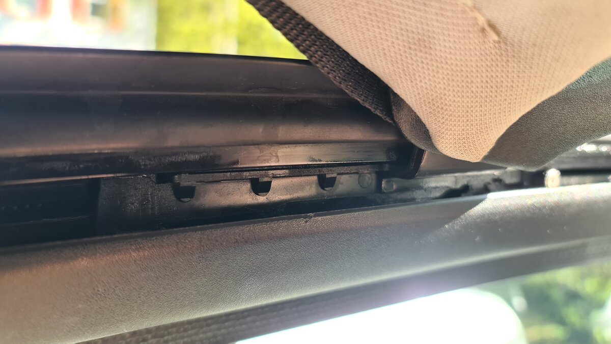

Rechts. Auf beiden Seiten nichts ersichtlich abgebrochen. Kann ich die Mikros uber die steckverbinung dauerhaft betätigen, bzw. manuell kurzschließen?
bearbeitet von Nicolino1997
Du bist völlig an der falschen Stelle.
Sorry ich Klinke mich hier aus.
Das was du da Fotografiert hast sind die Verdeckläufer.

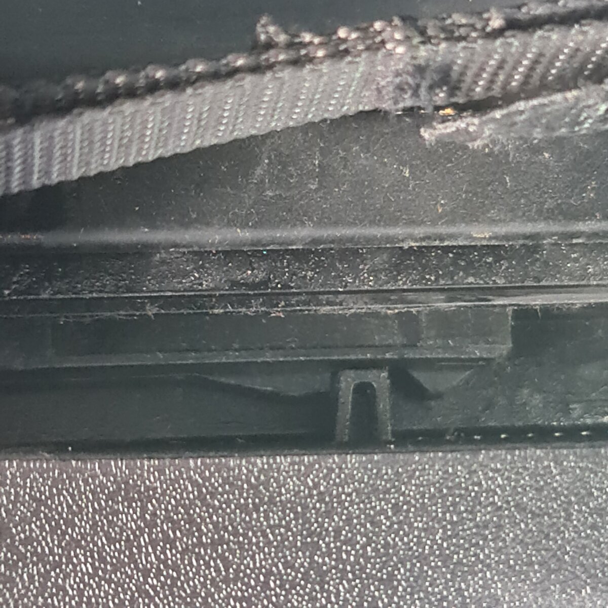

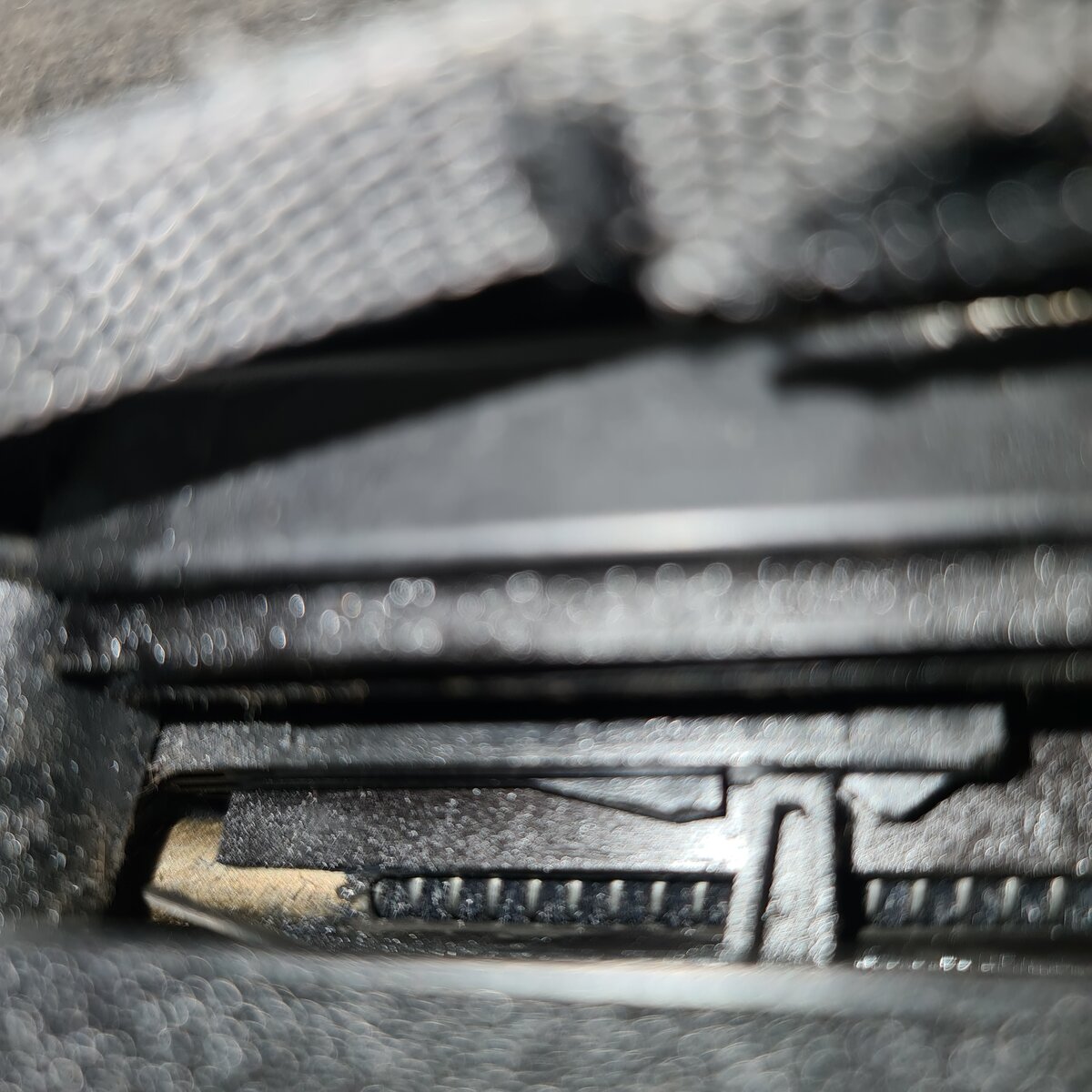

Rechte Seite, ich bitte dich mir zu verzeihen :D es war noch früh am morgen ! Hier die Mitnehmer, sind die Positionen so gut? Bei offenem Faltdach sieht man sie dann nicht mehr
Tipp:
Mach erstmal die Laufschienen und sämtliche Teile die offen sind Sauber und befreie sie von überschüssigen Fett Grind (Schmadder) und ähnlichen und dann wieder hauchdünn wieder fetten.
Dafür gibt es im SC/MB Glaspalast extra keine Filzschwämmchen.
Ja sie stehen soweit ich es erkennen kann vorne. Schiebe sie beide mal testhalber nach hinten und schau ob das Verdeck sich dann hinten abklappt.
Wenn ja sollten sie sich beim erneuten verriegeln selbständig wieder in die richtige Position bringen. Wenn nicht dann wäre der nächste Schritt die Microschalter zu prüfen und ob diese korrekt von der Umlenkung der Mitnehmer betätigt werden. Dazu muss dann allerdings relativ viel zerlegt werden.

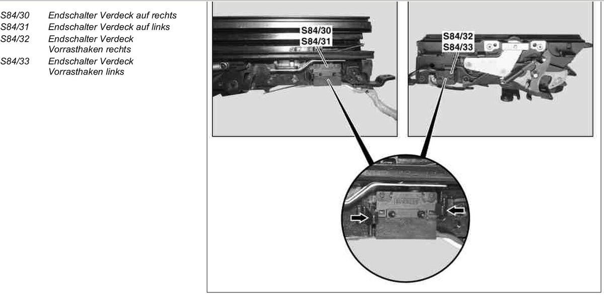

Also wenn ich den Imbus ca. 1 Umdrehung von hand drehe hört man die Mikros klicken, dann kann ich den Rest elektronisch öffnen, d.h. das Dach kommt nicht weit genug nach hinten um die Mikroschalter zu berühren, aber sie funktionieren, kann ich das irgendwie einstellen?
vor 3 Stunden schrieb Nicolino1997:
.....das Dach kommt nicht weit genug nach hinten um die Mikroschalter zu berühren, aber sie funktionieren, kann ich das irgendwie einstellen?
So wie das in meinen Unterlagen aussieht, kann man die Microschalter nicht einstellen, da sie einfach nur zur Befestigung geklemmt sind.
Siehe auch angehängtes Dokument.
Das einzigste was man machen kann, ist die Metallzunge am Microschalter etwas zu Biegen.
Aber das nur unter Vorbehalt, da ich an dem Schalter noch nicht dran war.
