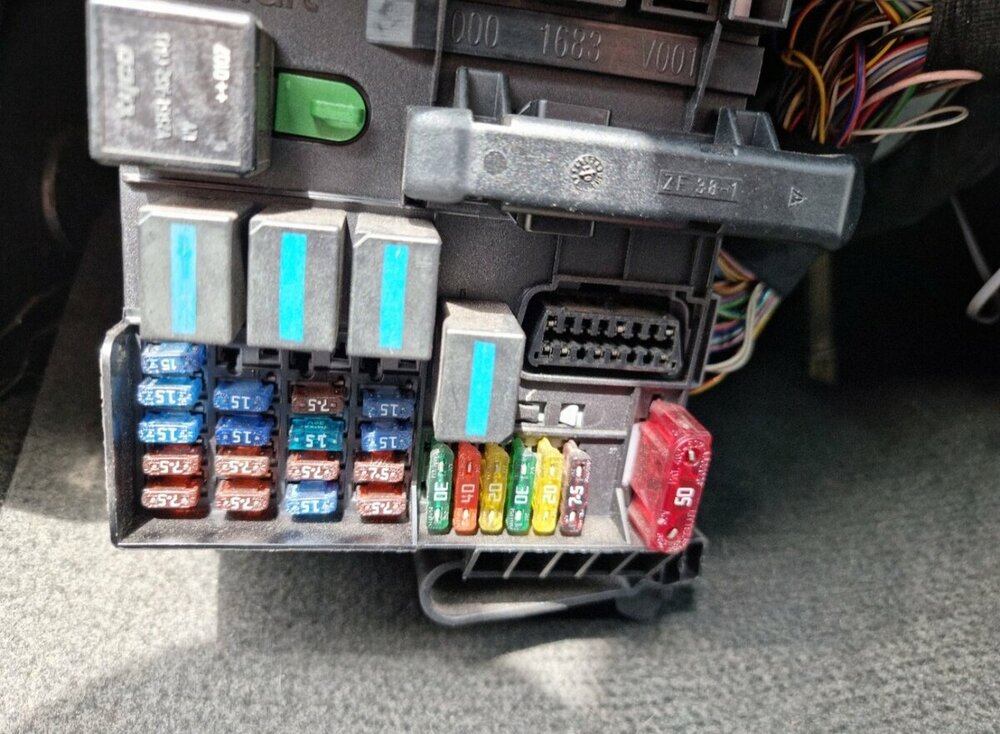

Es gibt eben einen grundsätzlichen Unterschied eines ZEE Smarts von Bj 1998 bis 11.1999, siehe diese Seite!
Von 1998 bis 11.1999 sind die Relais so belegt, daß die Relais B für die Central Locking Locked und das Relais C für Central Locking Open zuständig ist. Das sind die konventionellen Relais, die in die ZEE Gesteckt sind.
Ab 11.1999 sind die beiden Relais für die Zentralverriegelung als Leiterplattenrelais auf der Platine angeordnet.
Dort sind es die Relais L + M. Die sind von außen nicht sichtbar, da auf der Platine im Einschub der ZEE verbaut!

Hmm okay wie werde ich da jetzt am besten schlau? Was kann ich noch kontrollieren?
