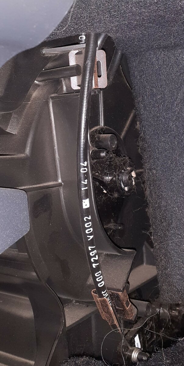

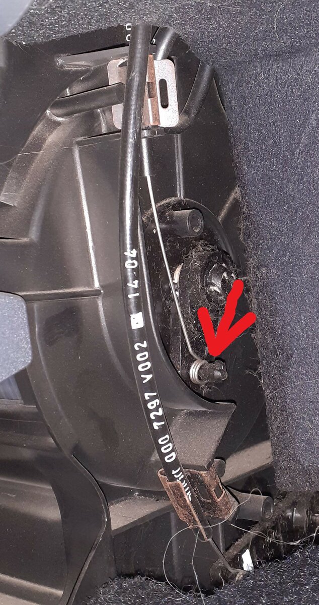

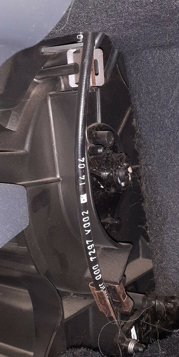

Hallole Harry,
unten stehend habe ich Dir mal zwei Bilder beigefügt, wie es in meinem Beifahrerfußraum aussieht, wenn man den Regler für die Luftausströmer von der einen Seite zur anderen bewegt.
Der eine Bowdenzug ist ja für die Stärke der Heizung zuständig, der andere für die Luftausströmer.
Der obere der beiden Bowdenzüge ist für die Luftausströmer zuständig, der untere für die Stärke der Heizung
Bei dem ersten Bild ist der Luftausströmer auf der einen Endstellung, auf dem unteren auf der anderen Endstellung, ich kann Dir aber gerade nicht sagen, welcher welche Stellung ist.
Fact ist auf jeden Fall, daß sich das Bauteil mit der Luftklappe beim Bewegen des Reglers aufgrund des Bowdenzugs bewegen muss, das muss man ganz deutlich sehen!
Ah oK. Ich gucke mir das morgen im hellen Mal an. Danke erstmal!

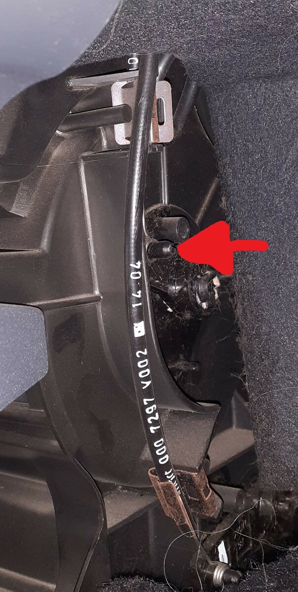

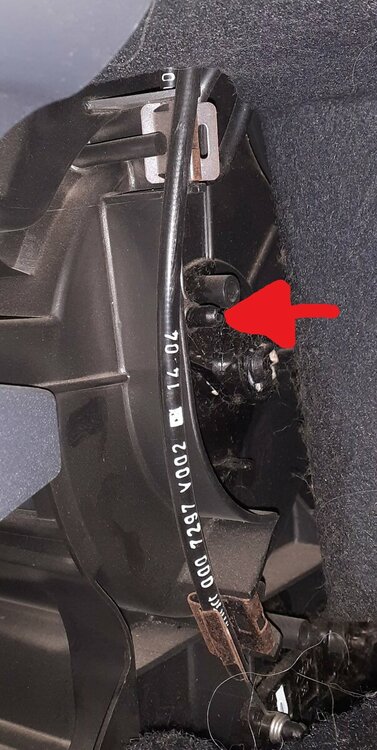

Hier habe ich in den Bildern mal markiert, was ich meine.
Das eine Bild ist die eine Endstellung, das andere die andere Endstellung.
Der Bowdenzug dreht hier das runde Teil, das auf den Bildern zu sehen ist.
Das ist die Verstellung der Luftklappe.
Das Ende des Bowdenzugs ist die mehrfach gewickelte Öse.
Evtl. ist diese bei Dir von der Klappe abgerutscht.
