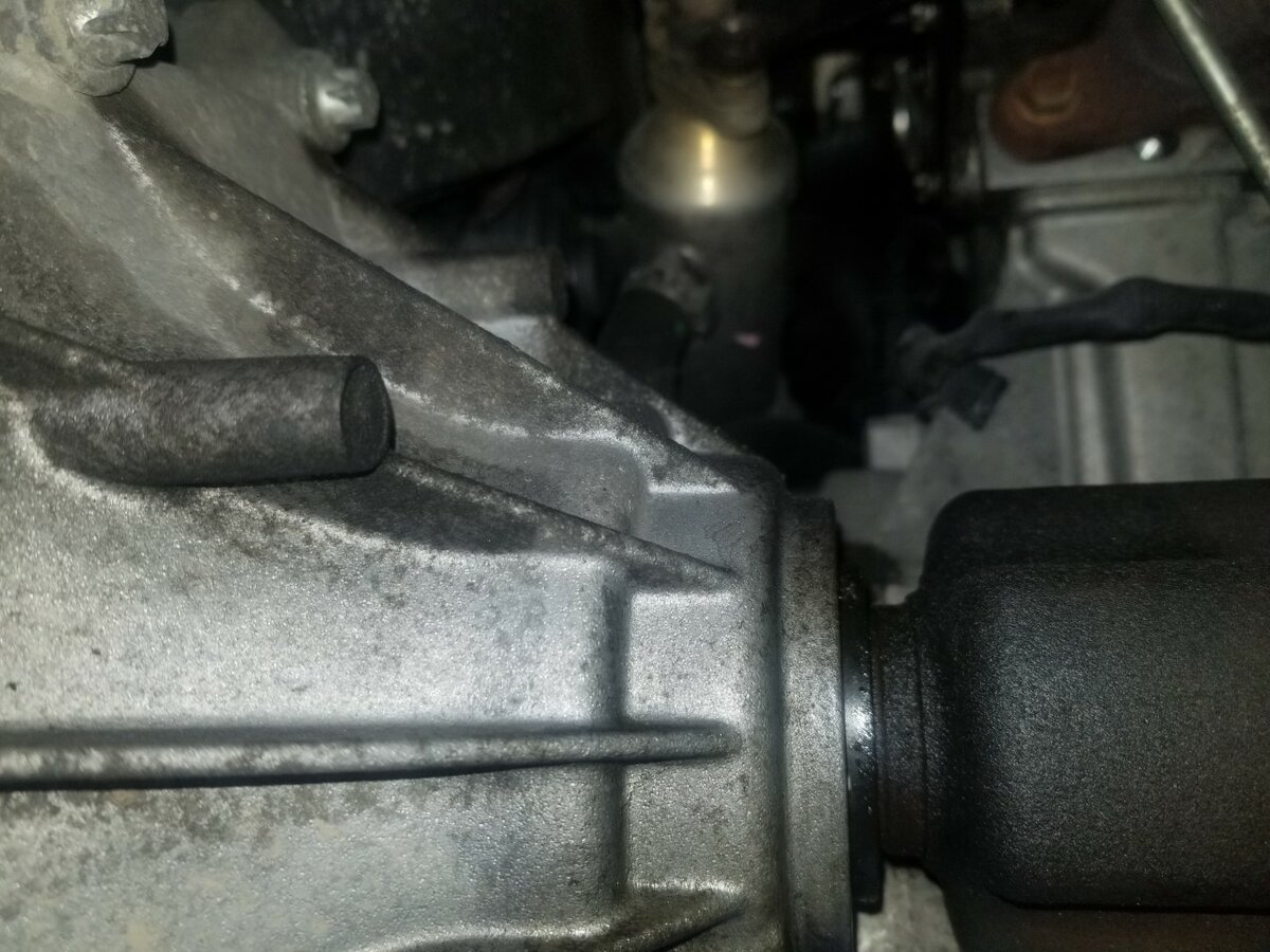

Habe doch ein Foto machen können. Von hinten vor dem rechten Achsantrieb sieht man oben ein zylinderförmiges Bauteil.Aus diesem "Raum" tropft es.Ich hoffe Ihr könnt damit etwas anfangen.

Das Bild ist leider etwas undeutlich bzw kann ich da nichts öliges drauf sehen.
Das zylindrische "Ding" ist der AGR Kühler.
Den hat auch der 45ps allerdings geht dieser beim 45er nie Kaputt und Öl kann dort ebenfalls nicht wirklich austreten.
Ich vermute eine Undichtigkeit zwischen Zylinderkopf und Hochdruckpumpe.
Das kommt hin und wieder vor. Dort sitzt ein normaler O Ring.
Allerdings ist das demontieren der Pumpe alles andere als schnell gemacht.
Mit besseren Fotos könnte man das ggf genauer eingrenzen.

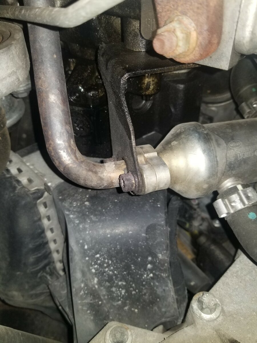

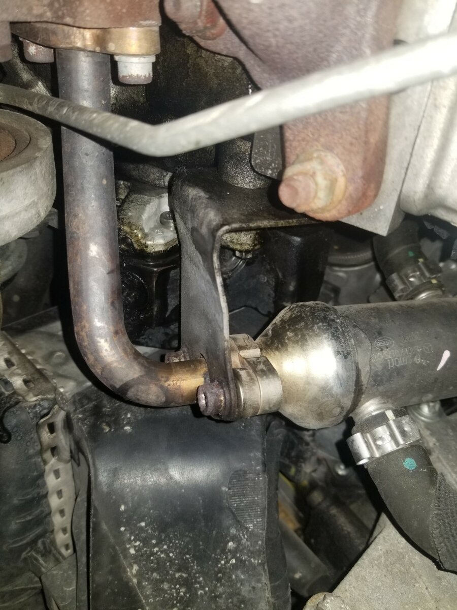

War nochmal auf dem Mietlift. 1 Foto vor der Reinigung mit Bremsenreiniger 1 Foto nach Reinigung.Die Stelle ist schwer zugänglich.
