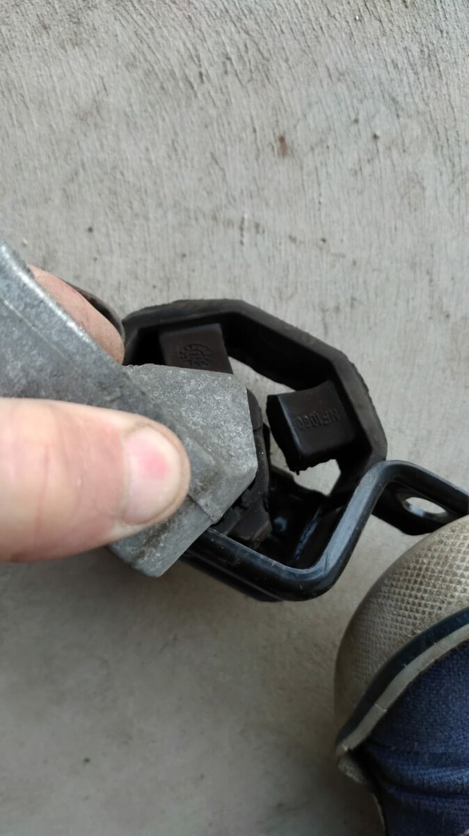

Meine Motorlager sind mit durch, das Rechte ist abgerissen, das Linke wird sicher auch nicht viel besser aussehen. OK, da rupft auch ordentlich was dran, aber mehr als 70TKm hätte ich schon erwartet. Welcher Hersteller der Lager ist erfahrungsgemäß am Haltbarsten? Oder gib es am Ende eh nur eine Produktionsstätte?
Komplett mit Uretan ausgiessen macht es zu hart, oder?

Also wenn du nicht so sehr komfortorientiert bist giess die Dinger aus.
Die seitlichen Lager sind zwar nicht so vom Verdrehen betroffen wie das Mittellager aber die Vibrationen gehen schon auf die Karosse. Muss man mögen...
Welche haltbaren Lager jetzt fertig zu kaufen sind keine Ahnung. Definitiv werden bei deiner Kiste aber "normale" Lager wieder reissen da du ja doch etwas mehr Feuer hast.
451?
Nee, das war für den 450. Aber wenn für den 450 Swag und Meyle HD gut sind, dann werden sie das für den 451 auch sein.

Ich habe mir vor ein paar Jahren neue Lager besorgt und mit SIKA 253 ausgespritzt.
SIKA 221 ist die etwas weichere Ausgabe.   Beides sind Karosseriekleber und für solche Zwecke
gut geeignet.
Aber was beim 451 das bessere Lager sein soll,- da bin ich überfragt....😆

Also wenn ich das von Charly richtig deute,  fährst du ja mit deutlich mehr Leistung.
Die belastung ist ja deutlich höher und die lebensdauer der Lager herabgesetzt.
Deshalb wirst du wohl auch bei den neuen Lagern damit rechnen müssen, das
die vorzeitig die Segel strichen.
Ja schon klar, deswegen suche ich ja die Haltbarsten
Meyle HD gibt es für 451 nicht oder nicht mehr und nachdem maxpower879 im anderen Thread SWAG als problemlos erwähn that, habe ich die jetzt auch für den 451 bestellt.

Ich hab ja auch einen HeavyFun Motor drin und 2016 glaub ich die neuen Lager ausgespritzt.
Als ich im November beim Charly war, hat er beim Rückwärts rausfahren gesehen, das der Auspuff schon knapp an der Schürtze war. jetzt vor ein paar Tagen war es soweit das der Auspuff an der schürtze angeklopft hat. (60.000km)
Es wird da jetzt auch wieder Zeit neue einzusetzten.
Ich werde mir wieder die Diesellager nehmen und mit 253er Sika ausspritzen. Wenn die dann auch wieder 6 Jahre halten,- ist alles gut.
