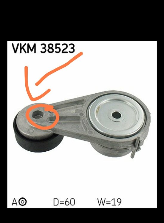

Gibt es nen Trick wie ich den Spanner entspanne zum Riemenwechsel bzw. Lichtmaschinenausbau bzw. gibt es nen Trick bei verbauter Lichtmaschine die Laufrolle abzuschrauben?
Die Tricks die ich so von anderen Autos kenne und anwenden kann beim Spanner, gehen beim Smart nicht
Hey @CDIler.
Du brauchst von Gates den Riemenabzieher, oder wenn du "Mutig" bist kannst du es mit einem anderem Werkzeug auch schaffen.
Es gibt auf YT schöne Tutorials, die ich jetzt nicht verlinken kann da ich dienstlich unterwegs bin und nur mobile Daten zur Verfügung habe, zum anschauen.
Der Spanner ist sozusagen fest. Den Riemen wechselste indem du ihn durchschneidest und dann den Neuen entweder mit dem Werkzeug wie bereits vorgeschlagen oder einfach mit einem stabilen Schraubenzieher draufhebelst.
Die Rippen müssen zuerst rein.
Er redet vom Turbo. Da ist doch ein ganz normaler 0815 Riemenspanner verbaut.
Du brauchst nur nen langen Hebel mit aufgeschweißtem Inbus um den Spanner zu entspannen. Kann man sich aus nem Flachstahl und nem passenden Inbus selbst brutzeln.
Danach mit nem passenden Bohrer in entspannter Position sichern.

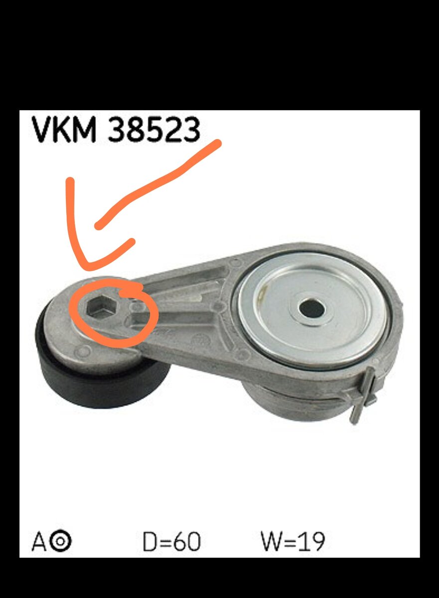

vor 8 Stunden schrieb maxpower879:
Ahh Danke, die Öffnung für den Inbus habe ich nicht gesehen 🤦‍♂️
Ja, ich meinte vom Turbo 451, der MHD hat in dem Sinne ja nicht nur einfach eine Lichtmaschine
